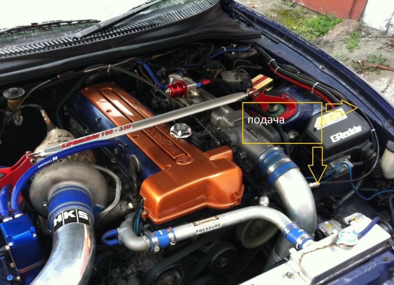

Уважаемые господа супроводы! сможет кто подсказать как устанавливается данная штуковина и куда? на фото все ли в комплекте?

не хватает блока управления впрыском

- - authent1c   Прыскается в дроссель, охлаждает смесь + понижает ...   26.12.2011, 13:34

- - leha   authent1c мозг будет стоять ф-кон голд, мотор не с...   27.12.2011, 4:49
- - sobrat   да, там форсунка, у тебя её тоже нет походу.   27.12.2011, 12:56
- - leha   ну бли нет только посмотрел вт засада придется отк...   28.12.2011, 4:06
- - sobrat   а если дуть больше 1.5, то необходим. Всё таки, н...   28.12.2011, 10:03
