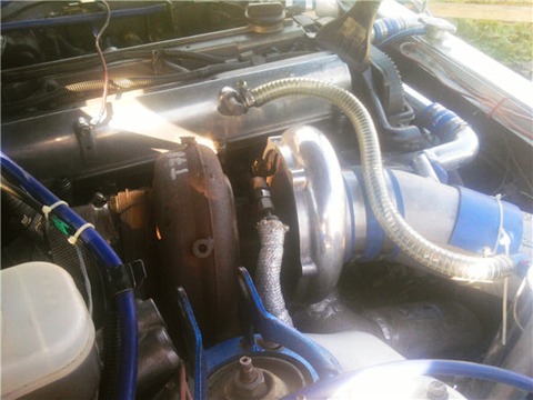

У меня стоит т78 она на втулке, ристриктор скорее всего внутри самой турбины если он вообще есть (я про свою) так как масло подача просто прикручивается,про ристриктор ximik правильно сказал он для шарика (у меня знакомый поставил ристриктор на втулочную турбину через два месяца турбине кердык пришел) Масло слив сделал из трубки которая использовалась на родных турбинах biggrin.gif колхоз конечно но работало без проблем, а соединил с поддоном куском шланга маслобензостойкого купленного в уаз-сервисе, обмотал все лентой биллион два года полет нормальный масло-подачу брал с яхо б/у

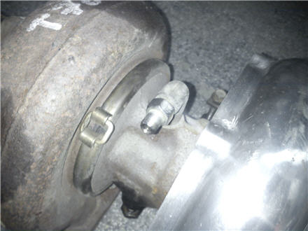

сфотай свою турбину в том месте где прикручивается масло подача.
Вот на этой фото видно чем я обмотал масло подачу собственно у меня там все так обмотано и подача тосола и вакумные шланги на вестгейт, рулевая рейка и та обмотана была

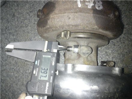

- - Ildarka   Вот фото моей турбины. Турба на втулках. Что скаже...   27.12.2011, 19:42
