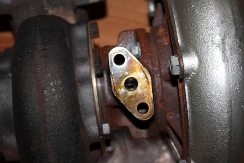

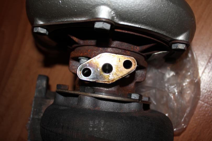

Вот фото моей турбины. Турба на втулках. Что скажете?

- - leha   У меня стоит т78 она на втулке, ристриктор скорее ...   27.12.2011, 7:00
- - alex_zlo   хм. у меня на 7m втулочная стоковая сt26, подача и...   27.12.2011, 12:47
- - Ildarka   Вот и у меня на Субе на трубины масло через рестри...   27.12.2011, 17:22
- - Ildarka   Вот фото моей турбины. Турба на втулках. Что скаже...   27.12.2011, 19:42
- - Ildarka   Подачу сделаю из красномедки. Дешево и навсегда. ...   27.12.2011, 19:49
- - alex_zlo   У меня вот такая штука валяется слив 10аn. Реал...   27.12.2011, 23:14
- - leha   Ildarka у меня на первой турбине (блитц была) на э...   28.12.2011, 5:11
- - drool   alex_zlo, а не думал вварить в "гуся" ад...   28.12.2011, 10:03
