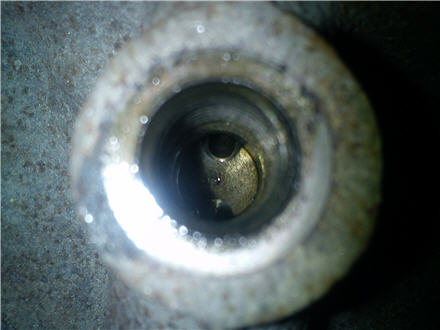

Ildarka у меня на первой турбине (блитц была) на это место прикручивался рестриктор 2.5 мм, а к нему тот шланг что на фото ранее. турба моя была по графику 500 сил
вот только открутил г-образный поворот на своей турбине (тот что я мерил на фото выше) у меня в самой турбине две дырочки по 2-3мм каждая на глаз так как не как не под лезть, причем обе с уклоном))) первая в компрессорную часть а вторая в турбинную.
турбина т78
P/S оказывается на втулочный турбины тоже ставится рестриктор или жиклер, главное правильно подобрать внутренний диаметр отверстия, раньше как то не заморачивался но теперь все встало на свои места biggrin.gif
