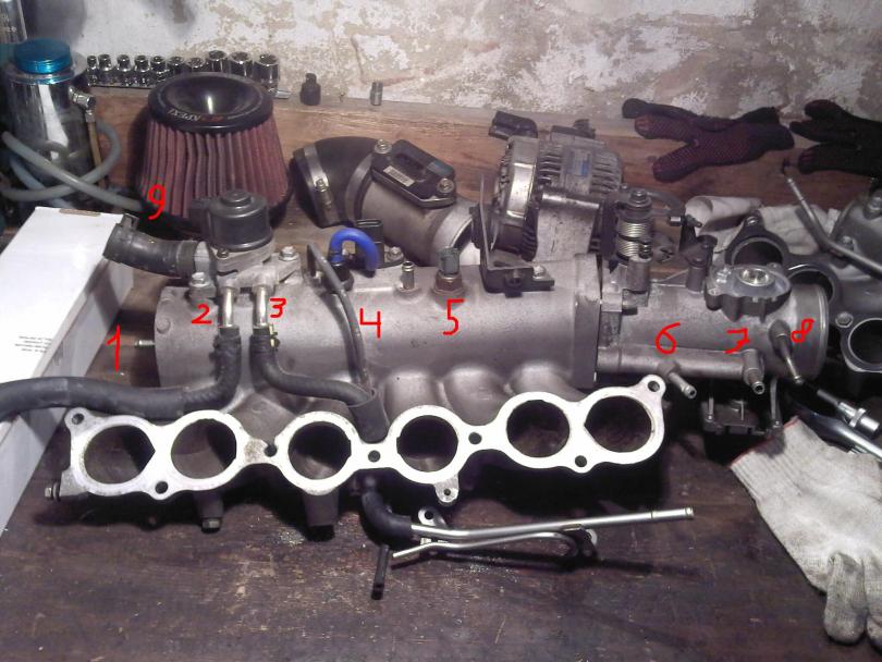

Владельцы авто с НЕ ЭЛЕКТРОННЫМ дросселем, помогите разобраться с пипками на впускном коллекторе и дросселе.
1 - это пипка идет к байпасу?
2 и 3 - по ним течет антифриз и греет клапан холостого хода чтоб он не примерз?
4 - куда он идет? моя догодка что он идет к VSV клапану на бачок который стоит под рессивером
5 - это что за датчик?
6 и 7 - это тоже антифриз для подогрева дросселя?
8 - идет на клапан расположенный на ГУРе?

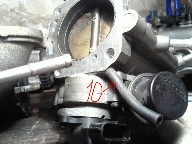

9 - идет на впуск перед турбиной?
10 - на топливный регулятор идет?

- - drool   1 - к адсорберу (если не ошибаюсь) 4 - да, на клап...   9.1.2012, 20:02
- - VL@D   master, все верно написал, кроме 10 пункта, к нему...   10.1.2012, 6:16
|- - master   2 VL@D т.е. если у меня МАФ остается то датчик тем...   10.1.2012, 6:27
- - VL@D   да, ну или оставить как заглушку)   10.1.2012, 7:05
- - sobrat   master,ты главое ни чего не выкидывай(маф,дадчик т...   10.1.2012, 7:12

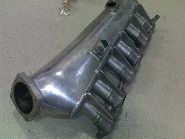

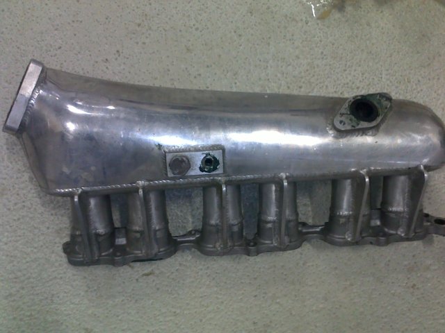

- - alt664   Я себе купил впуск коллектор у Виктора ака soara, ...   7.2.2012, 10:56
- - sobrat   он копирует греди   7.2.2012, 11:20
- - drool   JUN если точно   7.2.2012, 11:31
- - sobrat   напишем так. он копирует известного производителя....   7.2.2012, 11:51
- - ximik   многие их заказывают, однако мне не хотелось иметь...   7.2.2012, 12:47
- - alt664   С дросселем или коллектором?) дроссель не обязател...   7.2.2012, 16:20
