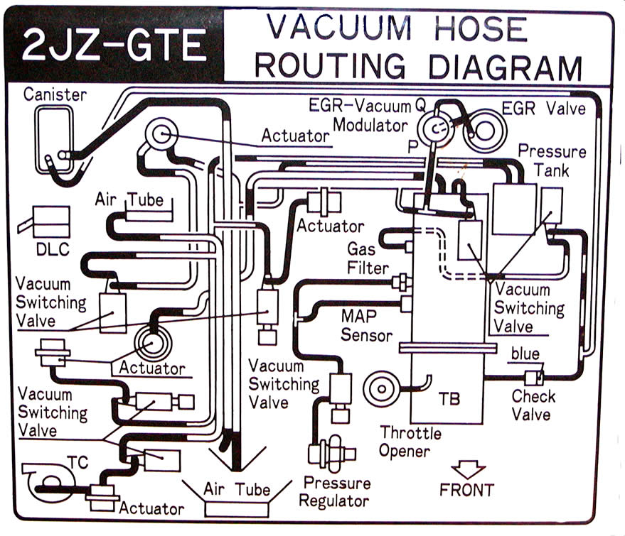

master, все верно написал, кроме 10 пункта, к нему подходит шланг от абсорбера. А 5 пункт, это датчик температуры воздуха, он у тебя встроен в МАФе.
Посмотри по этой диаграмме, мне в свое время она очень помогла.

|- - master   Владельцы авто с НЕ ЭЛЕКТРОННЫМ дросселем, помогит...   9.1.2012, 15:14
- - drool   1 - к адсорберу (если не ошибаюсь) 4 - да, на клап...   9.1.2012, 20:02
- - VL@D   master, все верно написал, кроме 10 пункта, к нему...   10.1.2012, 6:16
|- - master   2 VL@D т.е. если у меня МАФ остается то датчик тем...   10.1.2012, 6:27
- - VL@D   да, ну или оставить как заглушку)   10.1.2012, 7:05
- - sobrat   master,ты главое ни чего не выкидывай(маф,дадчик т...   10.1.2012, 7:12
