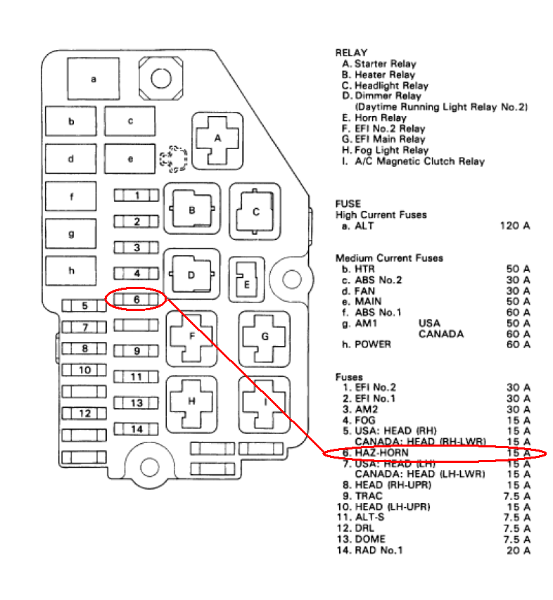

Под капотом в основоном блоке - пред №6
До кучи схема - там всё понятно думаю.

- - Bars   Под капотом в основоном блоке - пред №6 До кучи с...   18.1.2012, 7:43
- - Wolf_sw   вообще то я это предохранитель менял когда у меня ...   18.1.2012, 10:57
- - beast_drc   вот, тока я хотел сказать, что надо схемы смотреть...   18.1.2012, 11:10

- - beast_drc   MaiNa, ты схему смотрел? у тебя + должен быть на ...   18.1.2012, 14:04
|- - MaiNa   beast_drc именно что на 10 есть а на 8 нету! С...   18.1.2012, 14:10
- - beast_drc   к любому электрику с кусками схемы и картинками ра...   18.1.2012, 14:15
