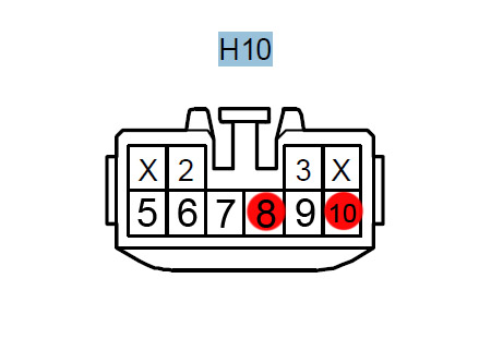

MaiNa, ты схему смотрел? у тебя + должен быть на 8 и 10 контакте в фишке. вот тут :
Конкретно по твоей проблеме пин 8 Если на нем нет +12, то смотри провод, который идет до прдохранителя, значит где-то обрыв. на схеме указаны места соединений частей проводки, в частности:
IF1 - INSTRUMENT PANEL WIRE AND COWL WIRE (INSTRUMENT PANEL REINFORCEMENT LH)
IB1 - ENGINE ROOM MAIN WIRE AND COWL WIRE (LEFT KICK PANEL)
поиск по IF1 и IB1 в мануале даст тебе ответы на все вопросы что и где находится. только расположение будет не слева, а справа. вот и все.

beast_drc именно что на 10 есть а на 8 нету! Сам звонить не полезу мне хватило(Газель сгорела)
