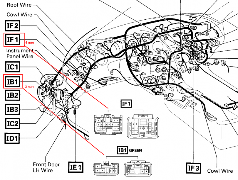

Поддержу по поводу проводов под крылом, и места входа в подкапотку ещё посмотреть стоит, бывает там перегибается.. Колесами даже на своей старой Супре провода протирал.
а так, да, смотри провод белый, который идёт на 8 пин, или прозванивай по схеме со стороны блока предов, сначала вынь пред и проверь наличие напруги на нём, потом дальше по проводу - там два разъёма ещё до кнопки. выше описали какие, вот схема:
смотри на каком участке не проходит, там и смотри проводку.

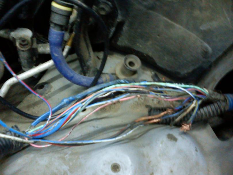

Проблема решена тему можно закрывать.. (Протерло половину жгута проводки в левом крыле по движению а/м задымилось и замкнуло)))
f*ck the fuel economy...
сообщение 22.1.2012, 16:04
Да вот теперь интересно как это так ? у тебя не было подкрылков ? В отличии от турбо, у атмо проводка идет в подкапотном и уходит под крыло уже почти у моторного щита. фотки бы, интересно.

Amazis - у меня правильный правый руль...))
Вeast_drc - подкрылки стоят машина занижена но не сильно. Жгут проводов до меня уже кто то смотрел и походу закрепили не правильно, при вскрытии жгут был зажат между усилителем и пластиковым подкрылком. А так как у нас в "деревне" асфальт не везде ровный резя чиркала об подкрылок и тем самым протерла его и жгут за одно.
Фото с телефона извиняйте..

- - Bars   Под капотом в основоном блоке - пред №6 До кучи с...   18.1.2012, 7:43

- - beast_drc   MaiNa, ты схему смотрел? у тебя + должен быть на ...   18.1.2012, 14:04
|- - MaiNa   beast_drc именно что на 10 есть а на 8 нету! С...   18.1.2012, 14:10
- - beast_drc   к любому электрику с кусками схемы и картинками ра...   18.1.2012, 14:15

- - beast_drc   MaiNa, чтоб оно так протерлось просто лёжа на подк...   23.1.2012, 12:35
- - MaiNa   beast_drc Да да ты совершенно прав. Он был зажат м...   23.1.2012, 16:29
