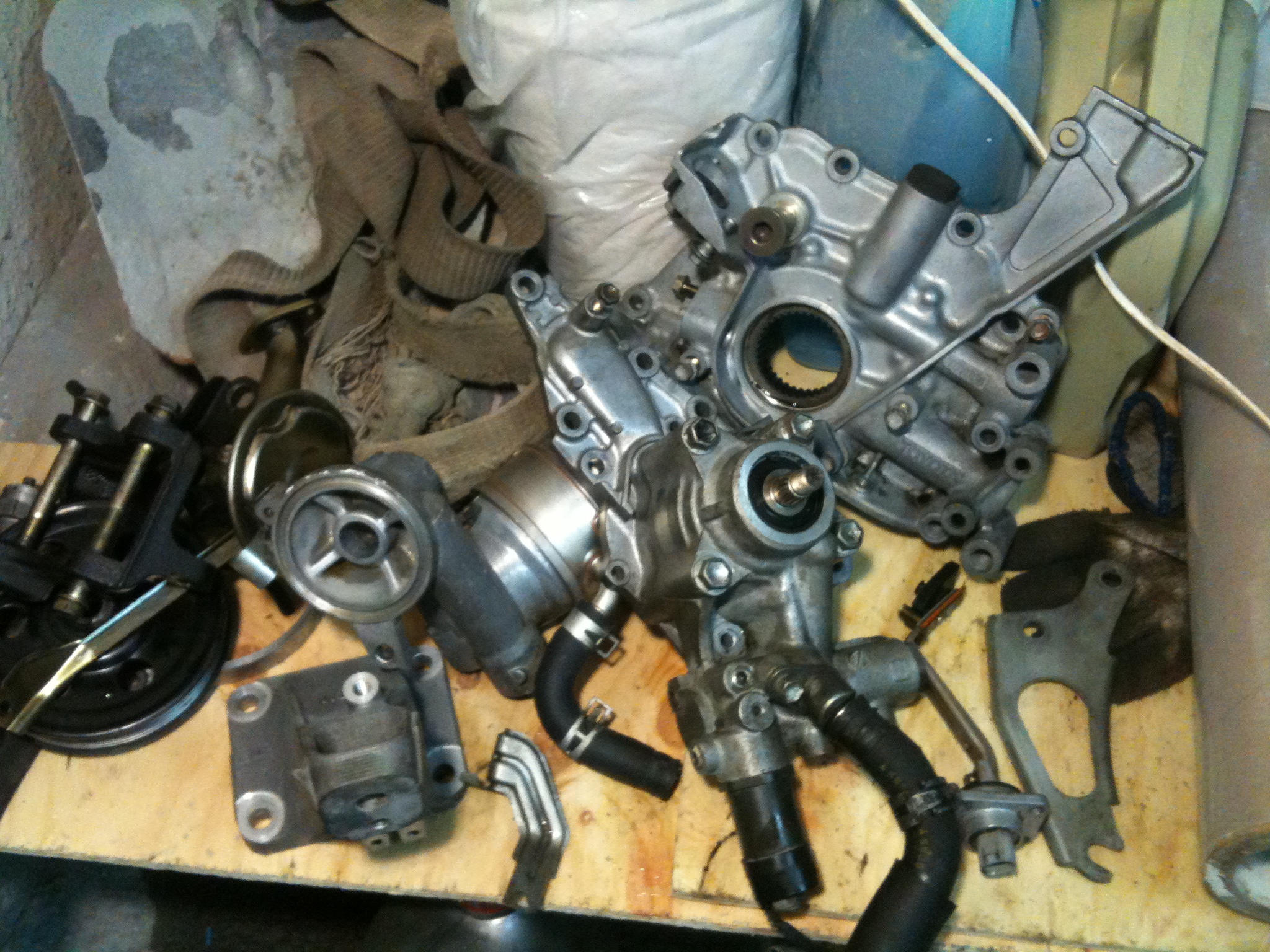

[attachment=28236:мотор.jpeg]
Сейчас в планах перебрать мотор. Подскажите что ещё с Аристы понадобится ? Вроде помпу надо от супровского мотора ?

Отмываю части мотора от маслянной шубы !

- - gads   Отмываю части мотора от маслянной шубы ! Ру...   26.1.2012, 18:04
- - DeL   виниловые перчатки тебе в помощь!   27.1.2012, 1:50
- - drool   Чем моешь?   27.1.2012, 8:29
- - gads   АИ 92, Проформ (или как он там называется) 1000, ...   27.1.2012, 9:11
- - drool   Долбаный Profoam - не могу найти его у нас...!   27.1.2012, 9:20
