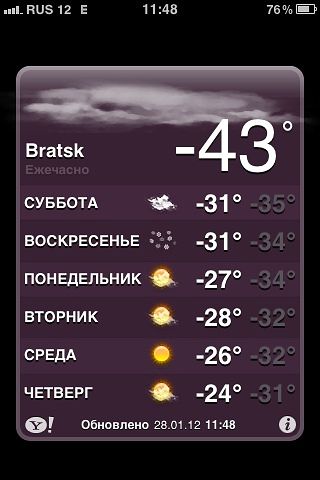

- - gads   Вот она Сибирь Пришлось машину всё равно заво...   28.1.2012, 4:47
- - Andrey_22   жесть конечно но у нас что-то подобное ночью -3...   28.1.2012, 9:46
- - vitaleg182   у нас на прошлой неделе -48 было) нам не привыкать...   28.1.2012, 10:07
- - Wolf_sw   у вас там хорошие тосолы наверное продаются...   28.1.2012, 11:53
|- - master   в такой минус можно и без него машина и так не гре...   28.1.2012, 16:11
- - МоскалЪ   как вы там живете? У нас -14 ночью было - так это ...   28.1.2012, 20:29
- - Arhangel   100% Маскалъ..!!! Тут от -15 с сума сх...   28.1.2012, 20:55
- - МоскалЪ   Кстати да, удачного свапа, брат ))) Свап стал сейч...   28.1.2012, 21:06
