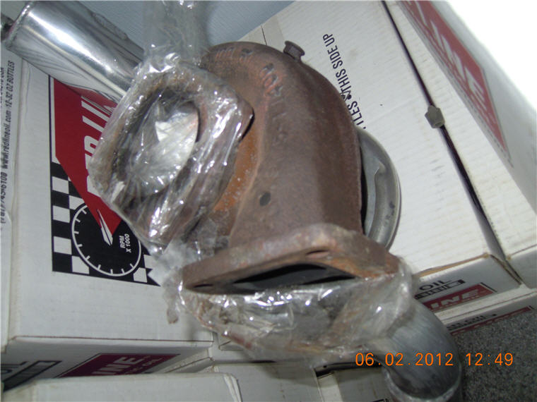

У меня твинскрол ( t78 ) покупал бу с японии, место под ЕГТ было просверлено на входе с 4 5 6 горшка, у есть еще пару машин на t78 и у них в том же месте ЕГТ вкручен.
