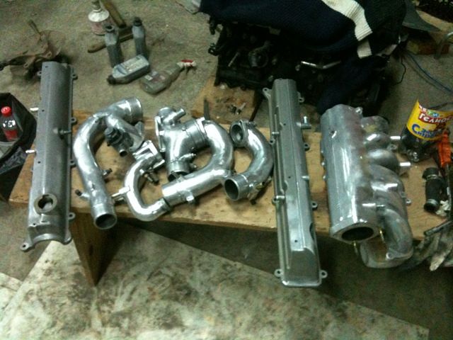

- - gads   Отмываю части мотора от маслянной шубы ! Ру...   26.1.2012, 18:04
- - DeL   виниловые перчатки тебе в помощь!   27.1.2012, 1:50
- - drool   Чем моешь?   27.1.2012, 8:29
- - gads   АИ 92, Проформ (или как он там называется) 1000, ...   27.1.2012, 9:11
- - drool   Долбаный Profoam - не могу найти его у нас...!   27.1.2012, 9:20
- - Andrey_22   Profoam классная штука, и не дорогая.   27.1.2012, 18:20

- - gads   А вот модные ЭстеЭты сомневались.... У меня 2 то...   7.3.2012, 3:01
