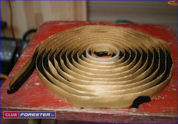

Есть стекольный герметик, аналогичен родному в фарах.
Продается в открытом виде, в виде скрученных колбасок спиралькой на двух квадратных(15на15см) бумажках. Мэйден ин Раша.
Или импортный ABRO(3М и т.п.) аналог(собстна фото из темы про вскрытие фар):

- - Vanenok85   Каким герметиком или чем проклеивать фару после ра...   9.2.2012, 17:02
- - drool   Любым. От температуры расходится любой, кроме высо...   9.2.2012, 17:08
- - Diabolik   Есть стекольный герметик, аналогичен родному в фар...   9.2.2012, 17:49
- - Vanenok85   Есть ли? И в чем разница между Раша, АВРО, 3М   10.2.2012, 17:55
- - Diabolik   В смысле? Российский точно есть в любом регионе....   16.2.2012, 15:06
- - beast_drc   Diabolik, +1 делал на таком. потом купил себе еще...   16.2.2012, 16:17
