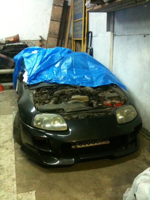

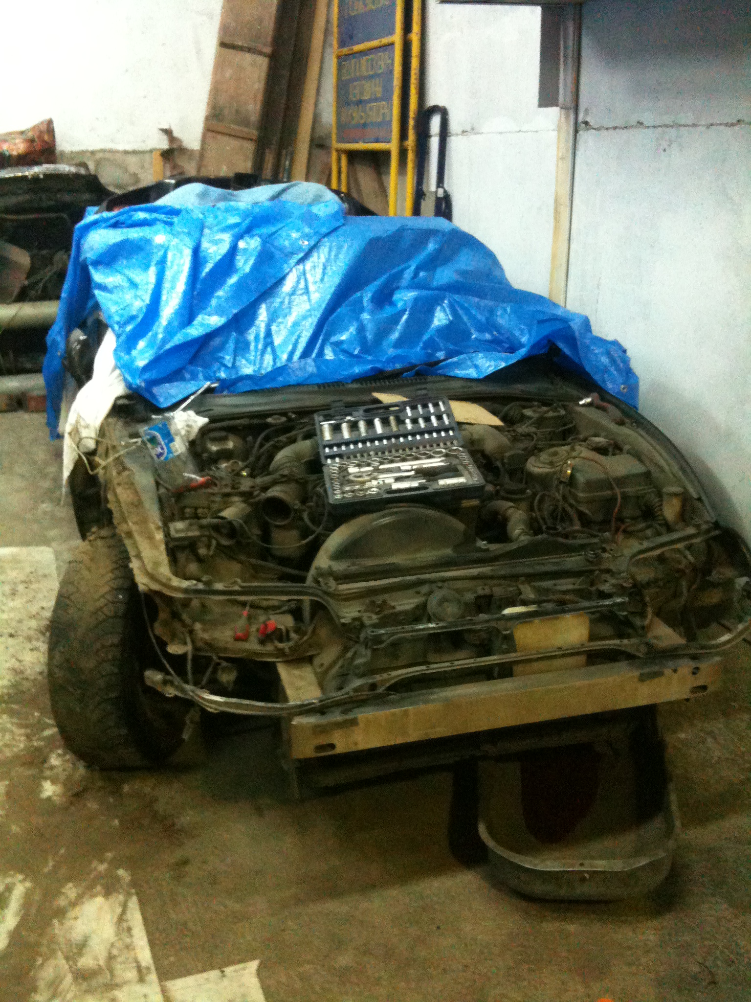

- - gads   Вчера приступил к разборке авто   18.2.2012, 3:20
- - Andrey_22   а зачем крылья снял? что бы не ободрать что-ли?   18.2.2012, 8:29
- - drool   Вот это грязи ) килограмм на 100   18.2.2012, 11:05
- - Mario 49   там все чистить надо все в грязи . правильно чт...   18.2.2012, 12:07
- - RaFFaili4   Посмотрим по факту как получится...   18.2.2012, 12:39
