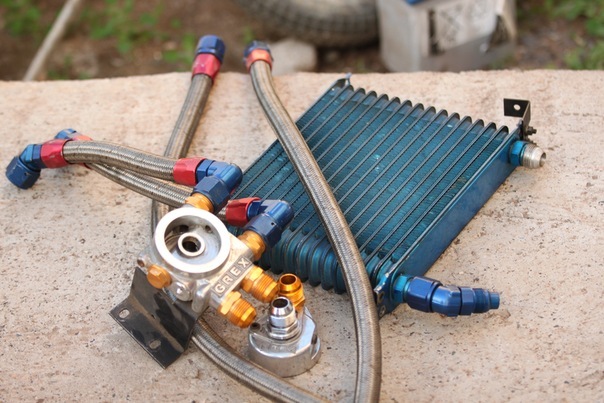

Приобретен б/у кит с переносом масла и термостатом Траст. 16 рядов радиатор, сэндвич с термостатом, болванка для переноса, шланги с фитингами в армировке.
Вопросы:
1) Какой шланг куда подсоединять? Два коротких, около 35 см., два длиныых, около 80 см.
2) Шланги внутренним диаметром 15-20 мм. Это не "многовато"?
3) На каком уровне все ставить? Боюсь остаться без масла в какой-нибудь момент...

У меня такой же комплект как на фото, но радиатор другой и с меньшими входными отверстиями. Он был куплен отдельно раньше.
Нужен совет - не опасно ли ставить такой радиатор через резьбовые переходники? Вообще, какое там создается давление и не разопрет ли от етого шланги на стыках с фитингами, или в иных " тонких" местах ???

- - Ildarka   Вот фото кулька.   10.12.2011, 22:09
- - FLER   У меня длинные идут от мотора к фильтру, а коротки...   12.12.2011, 0:02
- - White   У меня всего 3 шланга. Два примерно метра по 1.5 и...   12.12.2011, 7:39

- - rom@888   конструкция фитинга не предусматривает резиновой п...   12.12.2011, 9:26
- - Блек   rom@888, вот и я отомже, смысл в переносе без нео...   12.12.2011, 10:01
- - rom@888   там конструкция другая, обжимается конец резиновог...   12.12.2011, 10:05
- - drool   Фитинги тянутся. Они же люминь. Прокладку никакую ...   12.12.2011, 10:23
- - Блек   Тож вариант. Как вариант если по 25 раз сниматься ...   12.12.2011, 10:30
- - leha   Как мне кажется вынос фильтр для удобной замены фи...   12.12.2011, 11:29

- - zemko   если обратиться к гидравлике, то по сему труб...   18.2.2012, 18:46
- - Блек   Давление по всей системе гуляет, самое высокое это...   19.2.2012, 9:19
- - zemko   Цитатано то что арм шланги не выдяржат очч сомнева...   19.2.2012, 11:41
- - Блек   нах арм шланг хомутом крепить!?   19.2.2012, 12:00
- - zemko   В моем случае - у креативщиков небыло ни штуце...   19.2.2012, 13:10
- - меломан   армированный шланг хомутом зажимать нельзя, в край...   19.2.2012, 17:05
- - zemko   Предлагаю не концентрировать внимание на шлан...   19.2.2012, 19:25
- - drool   Гугл говорит: ЦитатаAt idle 49 kPa (0.5 kgf/cm2, ...   20.2.2012, 11:14
- - zemko   Вот теперь понятно! Спасибо за ответ, Droo...   20.2.2012, 14:15
- - drool   не за что ) Правда мне на память цифра 8кг виделас...   20.2.2012, 14:19
- - zemko   4 -в нормализованом состоянии.. Фитинги выде...   20.2.2012, 14:30
- - Sub   На холодную все 7 бар казало на старом маслонасосе...   20.2.2012, 22:58
