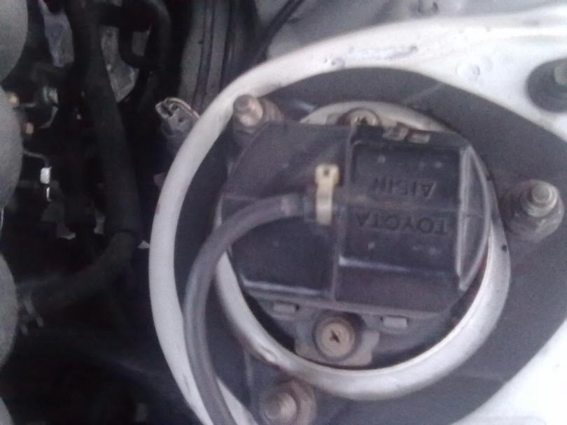

На передних стойках стоят какие-то приблуды, свеху штока самой стойки, от них уходят жгуты проводов (по 4 или по 6 проводов точно не помню).
Дело в том, что они у меня обрезаны. хотелось бы узнать че это за Х?
Фото не мое, места установки хотел обозначить)

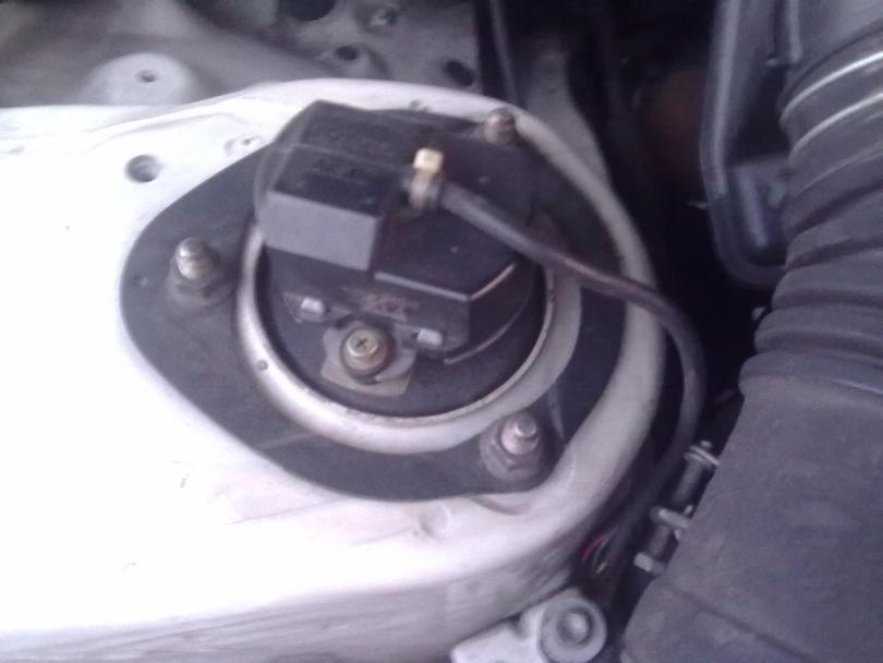

вот эти штуки.

- - beast_drc   ну ты уж свое фото лучше покажи..   20.2.2012, 12:52
- - Igor Mac   artem123, а стойки случайно не с регулировкой жес...   20.2.2012, 13:01
- - drool   99% что это Tein EDFC или аналог какой-то   20.2.2012, 13:20
- - artem123   спецом сгонял к авто фоткануть, но не получается ф...   20.2.2012, 14:18
- - sobrat   какойнить ТЕМS   20.2.2012, 14:20
- - artem123   что это такое?   20.2.2012, 14:22
- - drool   Тогда скорее всего у тебя стойки с Сарая 30 - там ...   20.2.2012, 14:23
- - artem123   drool да да похожа, крепится немного не так.   20.2.2012, 14:23
- - beast_drc   первый раз слышу о регулируемых стойках от Тойоты....   20.2.2012, 14:23
- - artem123   Цитата(drool @ 20.2.2012, 16:27) Тогда ск...   20.2.2012, 14:26
- - artem123   вот эти штуки.   20.2.2012, 14:41
- - artem123   beast_drc ты все знаешь ) скажи че за хрень?   20.2.2012, 14:56
- - sobrat   это TEMS. стойки становятся жестче после 80 км/ча...   20.2.2012, 14:59
- - artem123   sobrat что нужно чтобы они заработали? реально вос...   20.2.2012, 15:02
- - Блек   шли на Супре с завода, оч редкие. надо смотреть с...   20.2.2012, 15:13
- - artem123   на задних стойках такие же преблуды должны стоять?...   20.2.2012, 15:20
- - drool   Блек, ты путаешь с REAS. artem123, в Супре такого ...   20.2.2012, 15:29
- - sobrat   artem123, теоретически можно всё,только надо ли он...   20.2.2012, 15:49
- - artem123   сгонял посмотрел, на задних стойках таких приблуд ...   20.2.2012, 16:17
- - beast_drc   весь вопрос в том/. как этим управлять.   20.2.2012, 16:17
- - artem123   точно.я впринципе че этот разговор поднял.... - ес...   20.2.2012, 16:25
- - drool   В ведро их. Забей на это.   20.2.2012, 16:26
- - artem123   drool в ведро твои колеса, по стойкам еще вопрос о...   20.2.2012, 16:33
|- - drool   Цитата(artem123 @ 20.2.2012, 18:37) drool...   20.2.2012, 17:04
- - artem123   Цитата(beast_drc @ 20.2.2012, 16:27) перв...   20.2.2012, 16:56
- - artem123   Цитата(Блек @ 20.2.2012, 17:17) шли на Су...   20.2.2012, 17:54
- - beast_drc   artem123, да нет у тебя этой системы. Блек попута...   20.2.2012, 18:13
- - Блек   Ага, с мобилы я запутался в том кто про что говорт...   20.2.2012, 20:29
- - Sub   И вообще... это не датчики, а моторчики.   20.2.2012, 22:52
- - Hitman   Думаю там действительно просто моторчики которые р...   21.2.2012, 0:23
- - moviegear   Это TEMS, скорее с 70-ки Набор весь выглядит как-т...   21.2.2012, 1:21
