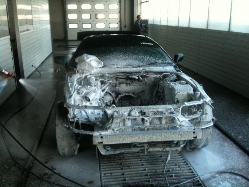

gads
сообщение 22.2.2012, 3:35
Сообщений: 330
Регистрация: 29.9.2008
Из: СПБ
Пользователь №: 1 644
Повеселил Тупых автомойщиков. Они почему-то подумали, что авто после ДТП smile.gif

- - gads   Повеселил Тупых автомойщиков. Они почему-то подума...   22.2.2012, 3:35
- - Andrey_22   давай фото после мойки   22.2.2012, 6:27
- - drool   Меня тоже скоро ждет такая процедура )). Теперь в ...   22.2.2012, 8:32
- - Surgut88   тоже интересно фото после мойки   22.2.2012, 8:36
- - RaFFaili4   Девушек надо показывать чистыми, я настаиваю   22.2.2012, 10:16
