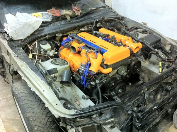

- - gads   Всё в покраску   7.2.2012, 2:39
- - sobrat   может полирнуть лучше.   7.2.2012, 2:46
- - gads   неееее, только красить !   7.2.2012, 2:51
- - AlexXXL82   В красный небось ... ?   7.2.2012, 4:16
- - gads   в оранжевый и синий ! В этом же гараж...   8.2.2012, 19:54
- - drool   Чуток битая была?   8.2.2012, 19:56
- - Wolf_sw   а сварной у вас чоткий ! ровный !   8.2.2012, 20:14
- - RaFFaili4   За сливой жОлтое - это не каркас ли случаем?   9.2.2012, 2:18
|- - gads   Нет, это вывеска Сварщий вообще аЦЦкий :-) Он са...   9.2.2012, 6:07
- - Surgut88   интересно как ЭТО оранжевое всё будет смотреться п...   9.2.2012, 8:14
|- - gads   Так и знал. Вернее ждал, когда любители обозвать ...   9.2.2012, 8:28
- - Andrey_22   gads, тоже посмотрел бы на такое сочетание.   9.2.2012, 8:41
- - Mario 49   склоняюсь к колхозу ...но интересен конечный р...   9.2.2012, 8:48

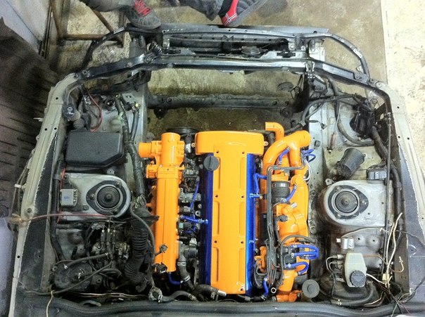

- - gads   RE: Супра Братск by t800   11.2.2012, 4:57
- - miximon   Даже незнаю Не обычно ДА!А на счет Красиво??...   11.2.2012, 11:53
- - Mario 49   редко вижу такие экземпляры ..) тебе самому ...   11.2.2012, 12:44
- - Артемий   На вкус и цвет товарищей нет! Здорово конечно,...   11.2.2012, 12:48
- - Andrey_22   нужно ещё фото когда воткнёшь его, а пока от комен...   11.2.2012, 17:12

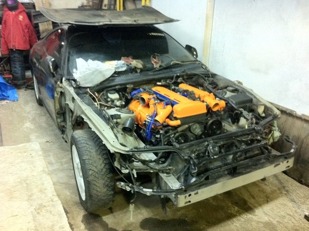

- - gads   Мотор на месте   7.3.2012, 2:11
|- - master   Когда эта гонка поедет боком?   7.3.2012, 2:13
|- - gads   master, сейчас выворот колёс сделаем и можно ехать...   7.3.2012, 2:19
- - vitaleg182   gads, движуха прет) подкапотку надо было задуть.   7.3.2012, 2:16
- - RaDmit   gads, хорошо выглядит, а если бы подкапотное покра...   7.3.2012, 2:23
- - gads   А вот модные ЭстеЭты сомневались.... У меня 2 то...   7.3.2012, 3:01
- - Andrey_22   gads, не стану судить красиво или нет, но то что в...   7.3.2012, 5:37
