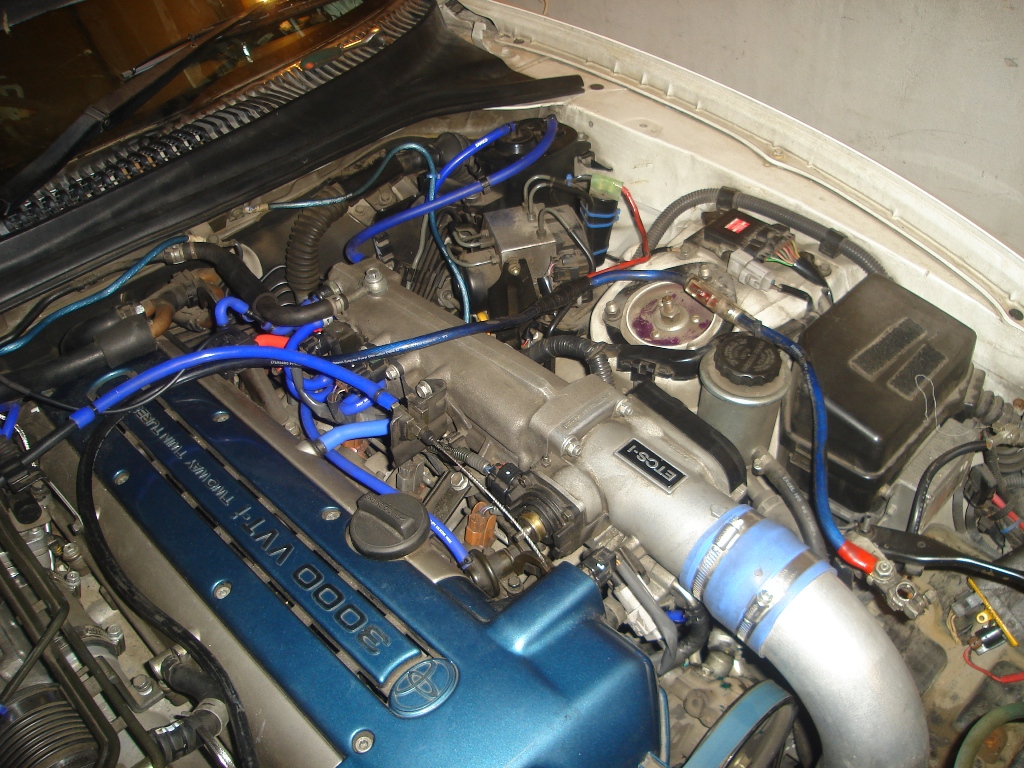

Трубки идушие никуда, обнаружил трубку которая выходит просто в атмосферу
master
сообщение 5.12.2010, 17:00
Сообщений: 920
Регистрация: 31.3.2010
Пользователь №: 4 538
На фото справа в черную штуку из блока коллектора идет синий шланчик, а выходящий из него черный выходит в атмосферу, но на конце болтается хомутик, я из этого сделал вывод что он куда то должен входить, обсмотрев все вокруг ничего не нашел, подскажите кто знает куда он должен входить

У меня на капоте есть наклейка родная с схемой всех вакуумными шланчигов.
Женя(Sub) ее фоткал и вроде как куда-то в ФАК выкладывал. Спроси у него, может поможет тоже. pleasantry.gif
Но шлангов абсорбера там скорее всего не будет. У меня кстати их тоже 3.

на сколько я помню на этой схеме про абсорбер ничего нету.
Я так понимаю у тебя такой же абсорбер как у меня (с двумя сосками), вот как он должен быть подключен.
Я кстати свой в итоге выбросилsmile.gif т.к. он мне мешал, трубку идущую из бака вырезал и из бака тупо шланг вывел в атмосферу

- - Матрос Железняк   да видать синих шлангов не хватило   5.12.2010, 19:08
- - серега   странно, у меня три шланчика туда приходят   5.12.2010, 19:25
- - KARABAS 48   У меня она идёт сюда. Буду в гараже лучше сфотаю, ...   5.12.2010, 19:42
- - MFpaxa   Вот куда синий приходит называеться абсорбер - ула...   18.12.2010, 20:09

- - drool   Да, это шланг с бака. Его к адсорберу. Сзади на ко...   12.3.2012, 9:32

- - drool   Не понял тебя. Тот, что выделен красным 99% просто...   12.3.2012, 9:49

- - Wolf_sw   обсорбер это - канистер. она еще по другому вроде ...   12.3.2012, 21:12
|- - master   Цитата(Wolf_sw @ 13.3.2012, 3:16) обсорбе...   13.3.2012, 4:34
- - Diabolik   Похожа. Но походу дела не моя. У меня есть подозр...   12.3.2012, 21:14
- - rom@888   Именно так. У меня тоже две трубки на абсорбер идё...   13.3.2012, 4:20
- - Wolf_sw   странно . сча спецом сходил к машине глянул у меня...   13.3.2012, 23:00

- - Блек   Ты про эту трубку? Если она, то сюда уходит   22.3.2012, 11:43
- - John337   т.е. они соединяются?   22.3.2012, 12:17
- - drool   Кто они? Меня твои ответы убивают иногда От дросс...   22.3.2012, 12:25
- - Блек   Нет блин, обе трубки торчат в атмосферу, а шланг п...   22.3.2012, 12:47
- - Sub   Я бы даже назвал это подогревом   22.3.2012, 13:32
- - Блек   Sub, по факту да, но вся система это сист охлажде...   22.3.2012, 13:46
- - Naxys   Там все сделано в обход БДЗ. Т.е. на прямую. На ю...   22.3.2012, 16:19
- - John337   Всем спасибо за помощь.Особенно (Жене)Naxys все до...   22.3.2012, 21:36
