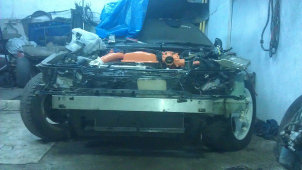

- - gads   Мотор на месте   7.3.2012, 2:11
|- - master   Когда эта гонка поедет боком?   7.3.2012, 2:13
|- - gads   master, сейчас выворот колёс сделаем и можно ехать...   7.3.2012, 2:19
- - vitaleg182   gads, движуха прет) подкапотку надо было задуть.   7.3.2012, 2:16
- - RaDmit   gads, хорошо выглядит, а если бы подкапотное покра...   7.3.2012, 2:23
- - gads   А вот модные ЭстеЭты сомневались.... У меня 2 то...   7.3.2012, 3:01
- - Andrey_22   gads, не стану судить красиво или нет, но то что в...   7.3.2012, 5:37
- - gads   Выворот был увеличен   13.3.2012, 2:45

- - RaDmit   gads, классный выворот! А подкрылки не цепляет...   14.3.2012, 1:58
- - gads   Нет, цепляло рычаг нижний. Но проставки помогли ...   14.3.2012, 2:39

- - Surgut88   как выворот увеличили ?   14.3.2012, 6:00
|- - gads   Surgut88, Укоротил Ухо на ступице и 5мм шайбы пере...   14.3.2012, 7:54
