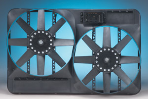

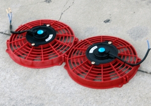

Читал где-то на супрафорумсах, что родная система выдает до 3300 cfm
Электровентиляторами трудно добиться подобного.
Вот пример настоящего трэша и супервентиляторов 4800 cfm стоимостью 500-600$.
