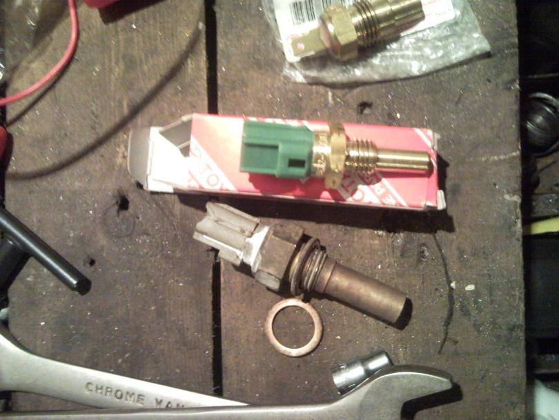

Добрый день друзья суправоды!
Появилась проблемка, пропали прогревочные при заводе двигателяна холодную... сейчас завожу, держатся в районе 1000-800... изначально было около 1700. Поездил я так с пол недельки, потом они опять появились на пару дней и щас опять..
После того как машина прогревается, все в порядке, никаких изменений в работе двс нет, работает так же как раньше.
Пока ещё не копал, думаю что какие то проблемы с кантактом на датчик темп двс. Может кто сталкивался с таким? и что ещё может быть помимо датчика?
Toyota Chaser GX71 Avante hardtop '86 1G-GTE 5MT

Нижний на картинке это термодатчик форсунки холодного пуска, находится под трамблёром. Посмотри может он накрылся.

Аккумулятор не снимал? иногда пропадают когда его снимаешь надолго(1-2 часа) после этого должно само восстановиться, пока проблема не решаемая..
