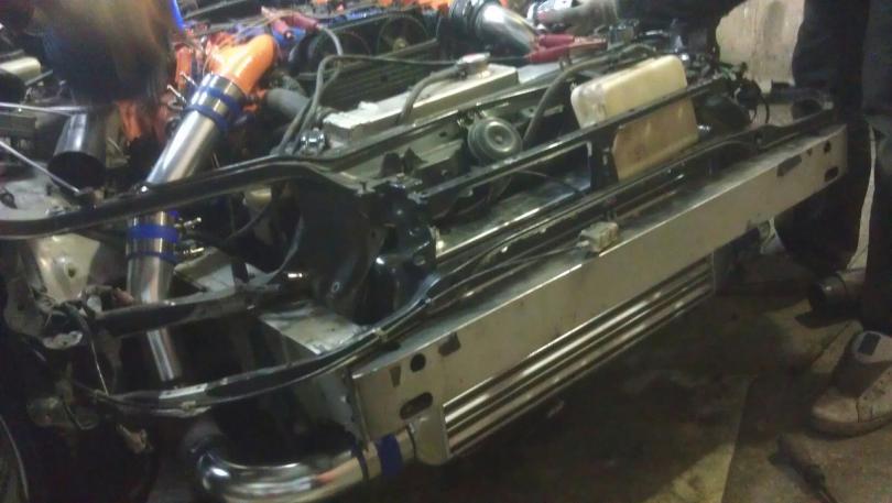

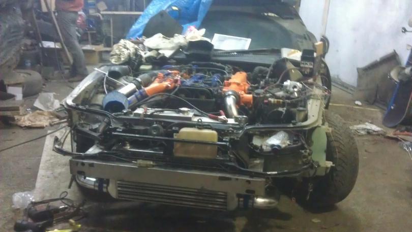

- - gads   Мотор на месте   7.3.2012, 2:11
|- - master   Когда эта гонка поедет боком?   7.3.2012, 2:13
|- - gads   master, сейчас выворот колёс сделаем и можно ехать...   7.3.2012, 2:19
- - vitaleg182   gads, движуха прет) подкапотку надо было задуть.   7.3.2012, 2:16
- - RaDmit   gads, хорошо выглядит, а если бы подкапотное покра...   7.3.2012, 2:23
- - gads   А вот модные ЭстеЭты сомневались.... У меня 2 то...   7.3.2012, 3:01
- - Andrey_22   gads, не стану судить красиво или нет, но то что в...   7.3.2012, 5:37

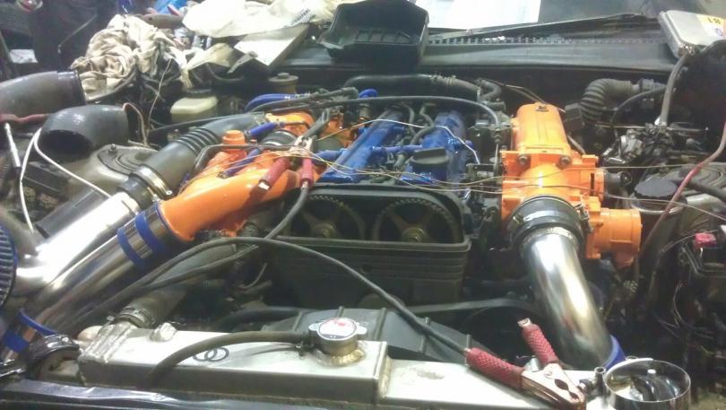

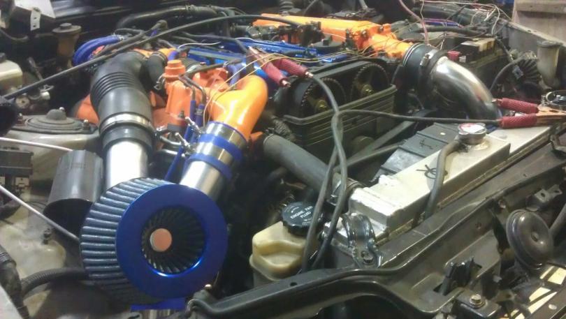

- - gads   Сейчас идёт агрессивная война с проводкой   14.3.2012, 3:10
- - RaDmit   gads, кто побеждает?   14.3.2012, 3:14
- - gads   Пока проводка побеждает !   14.3.2012, 5:20
- - Surgut88   как выворот увеличили ?   14.3.2012, 6:00
|- - gads   Surgut88, Укоротил Ухо на ступице и 5мм шайбы пере...   14.3.2012, 7:54
- - RaDmit   да, проводка она такая... любит побеждать   14.3.2012, 6:29
- - gads   Проводка побеждена ... Мотор завёлся Подска...   23.3.2012, 2:12
