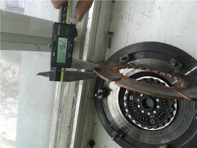

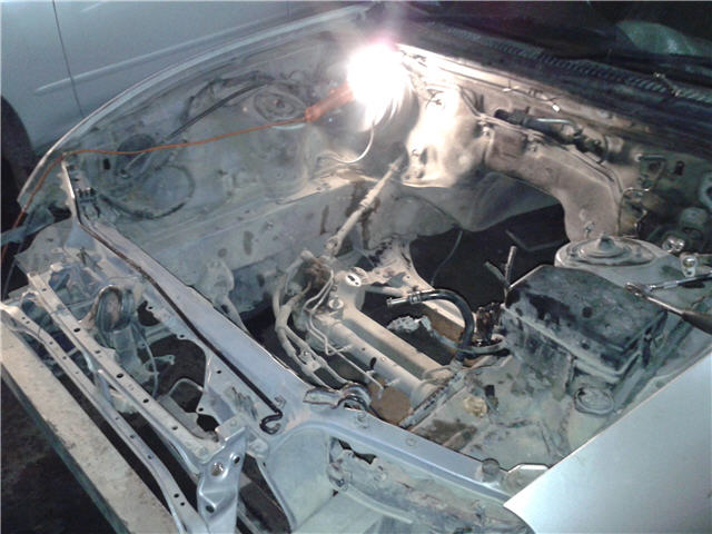

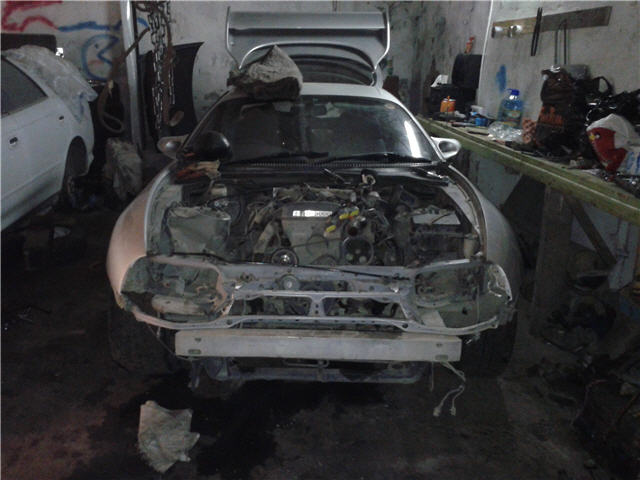

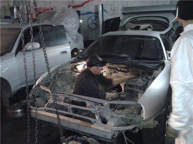

Ура я наконец таки от копался!!! три дня две сломанные лопаты smile.gif затем снятия обвеса и перегон на свап в этот же день извлек мотор вместе с трансмиссией далее в процессе разбора полетел в помойку кондиционер со всеми трубками, абсорбер или как его там, туда же оригинальный бачок омывателя стекла, Вопрос при установки фронтальника усилитель бампера остается или же его тоже на помойку? сегодня завтра буду скидывать поддон с атмо мотора да сверлить масло слив, так же на таможне ждет R154 а на работе на подоконнике б/у керамика демпферная хкс 2 диска с остаком первый 4.62 второй 4.67
Ну и пара фото
Итог, четыре дня не грамма пива blink.gif и машина готова для вживления нового мотора.
