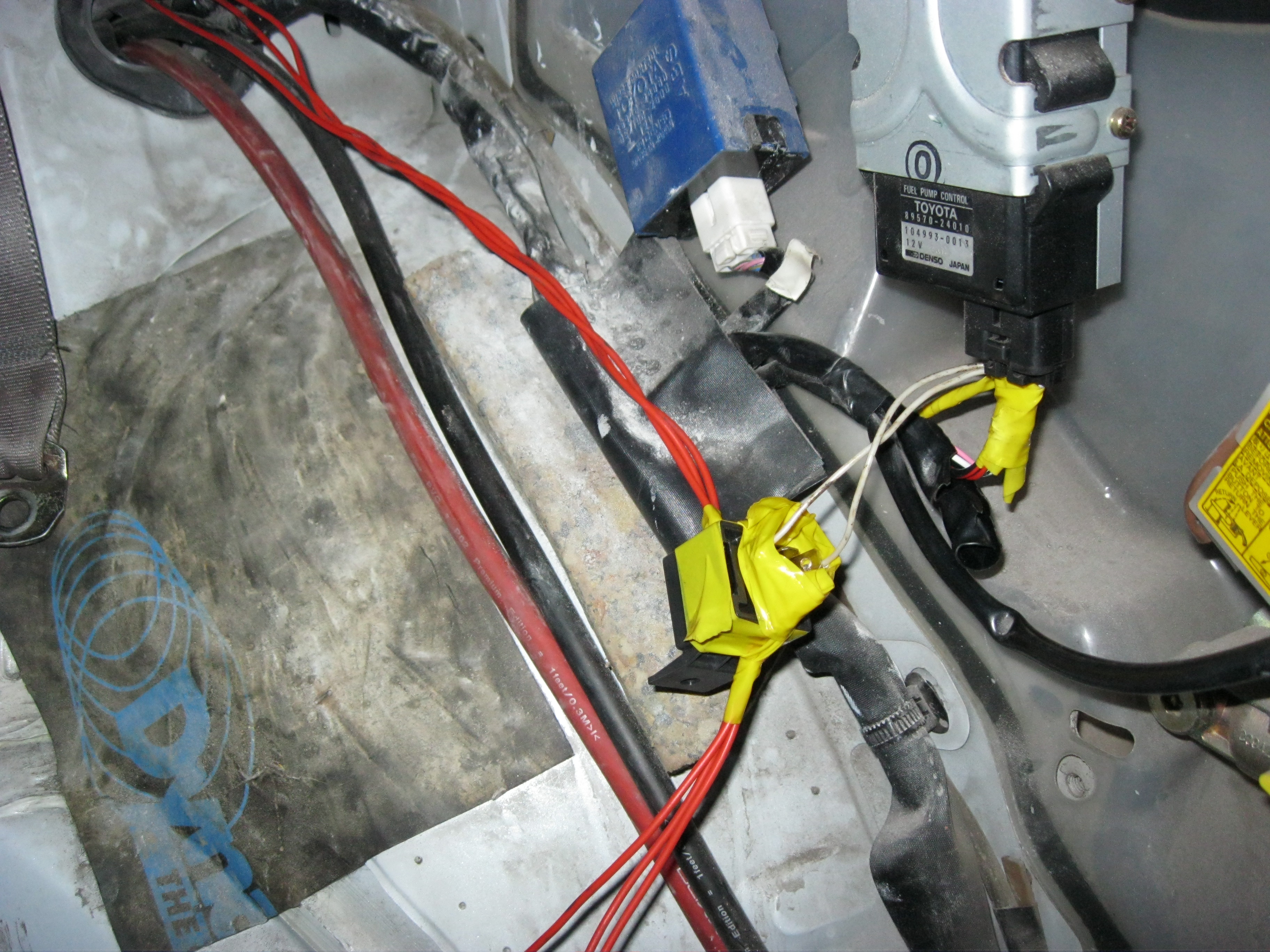

- - серега   оно?   11.5.2010, 20:03
- - ximik   да   11.5.2010, 20:57
- - серега   ребята, обьясните что и где надо переделать, что б...   11.5.2010, 22:16
- - Sub   Лог из аси: На насос с контроллера идет сине-красн...   13.5.2010, 12:49
- - серега   схемка подключения, мож кому пригодится   13.5.2010, 22:13
- - Sub   Загрузил картинку на форум, чтобы не потерялась   13.5.2010, 22:40

- - strchikk   Заморочился насосом а точнее подключением через ре...   18.4.2013, 11:02
