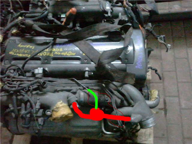

дело такое парни, у меня есть вот этот блуофф и я хочу его поставить
![]() но не знаю откуда какие шланги вытаскивать и куда вставлять,вот что то похожее на клапана сфоткал , что с этим делать или вообще ничё не делать?!)) ![]() ![]() да кстати и вот на этом месте вроде должен стоять какойто клапан!!! ![]() помогите разобраться плз, или киньте мануал!!!)))Спасибо за внимание! -------------------- ![]() Build your dreams ------------------------------- Боком ездить хорошо,прямо ездить плохо!!„Surgut Drifter" |

![]() Красное - штатный клапан. зеленое - его управление. с зеленого можно взять на блоу-офф, но заглушив при этом штуцера для штатного -------------------- "Проще продать

Aversjke beast_drc, ага,понятно))а тогда на остальных фотк... 29.3.2012, 18:18
beast_drc Aversjke, приблуды - система последовательного над... 29.3.2012, 18:22
Aversjke beast_drc, ясн)))слушай а как можно сделать чтобы ... 29.3.2012, 18:28
Sub А у меня такое подозрение, что форум ты вообще не ... 29.3.2012, 19:01
Aversjke Sub, скорее я невнимательно пролистал темы!))б... 29.3.2012, 19:31
drool На блоу-офф кидай шланг из задросельного пространс... 30.3.2012, 10:42
Aversjke drool, ок!!!)) 31.3.2012, 18:13![]() ![]() |
