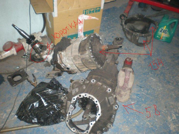

Есть только фото и слова хозяина, что шла с 1JZ(не знает даже на какой машине).
Есть ли на 58/154 какие-то опознавательные таблички или гравировки?
sobrat

вот ещё
- Саша   Помогите опознать коробку   15.2.2009, 9:47
- - sobrat   три самых видимых отличия 1)гетраг колокол не съё...   15.2.2009, 13:31
- - sobrat   ктасти не забываем что есть длинные(после 92) и ко...   15.2.2009, 13:43
- - John_Travolta   Вот R154 C 70 Супры (Короткая) Вот Гетраг V160   15.2.2009, 13:59
- - sobrat   вот ещё   15.2.2009, 14:14
- - Саша   других фото нет. Понятно, что это не 160, не корот...   15.2.2009, 14:30
- - sobrat   оч сильно похожа на короткую 58 имхо   15.2.2009, 14:33
- - Саша   Буду просить другие фото.   15.2.2009, 15:11
- - John_Travolta   На 99% это 58.   16.2.2009, 5:14
- - Саша   Пока фоток нет, как дистанционно ее проверить на ...   16.2.2009, 15:23
- - Саша   Выясняется, что двиг 1G, а не 1J, и, судя по фотам...   17.2.2009, 3:13
- - John_Travolta   Тогда может какаянить W57 или еще чего старше)   17.2.2009, 11:03
- - Саша   Вроде нашел R154 полный кит. Но от 1JZ-GTE. Я так ...   18.2.2009, 8:40
- - sobrat   а не проще на атмо 2жз поставить 58?   19.2.2009, 14:34
- - Саша   Проще! Была бы W58! пока нашел только одно...   19.2.2009, 15:06
- - ximik   так может есть смысл ставить гетраг ? а то у меня ...   19.2.2009, 16:38
- - Саша   Это предложение?!   21.2.2009, 2:28
- - ximik   вроде на форуме кто-то продавал гетраг, поищи   21.2.2009, 2:46
- - sobrat   это w55   21.2.2009, 11:19
