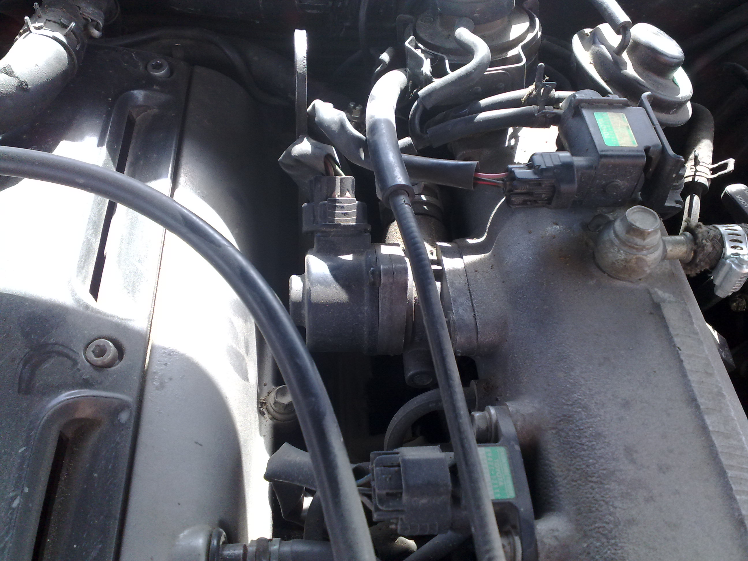

Парни выручайте, подскажите что это может быть.? Второй день ситуэйшин такая, завожу на холодную, состороны впуска (фильтра) издаётся лёхкий гул.. Как машина прогревается, гул исчезает, как только чучуть подымишь обороты и сбросишь резко газ, обортоы доходят до холостых, на пару секунд появляется этот гул.. Снял фильтр, патрубок, и датчик хол.хода.. завожу, такая-же фигня.. По издавым качествам, нечего не изменилось. Турбины дуют нормально, на оборотах гула нету, только когда на холостых пару секунд
Звук издаётся от туда.

Чёт я вообще запутался.. wacko.gif Дрол, а разве клапан холостого хода не возле заслонки стоит.?? Этот Датчик(клапан) или как там его уже.. стоит в конце колектора..

- - White   Готовься к замене турбин. Скорей всего люфт на как...   1.4.2012, 18:31
- - Arhangel   Но он даже быват когда только заводишь на холодную...   1.4.2012, 18:42
- - White   Я ничего не утверждаю, а просто предполагаю. Надо ...   1.4.2012, 19:52
|- - Arhangel   Сегодня с одним мастером пытались найти причину эт...   2.4.2012, 22:57
- - Arhangel   Всё может быть.. Будем разбирать и смотреть. З.Ы....   1.4.2012, 20:18
- - Wolf_sw   на старых машинах бывает мембрана терскается. но н...   2.4.2012, 23:14
- - Arhangel   Вот звук какрас и похож на трестнутую мембрану.. П...   2.4.2012, 23:30
- - Sub   Просвятите меня, что такое есть клапан ЕГТ?   2.4.2012, 23:39
- - Блек   Клапана ЕГТ не встречал в жизни ни разу. Есть датч...   3.4.2012, 7:23
- - Wolf_sw   он про егр но перепутал букву   3.4.2012, 9:12
- - Arhangel   Ну возможно не правельно выразился, Датчик так д...   3.4.2012, 9:34
- - Блек   МАП?   3.4.2012, 9:35
- - Arhangel   Который на против движки стоит.. сейчас отмечю его...   3.4.2012, 9:39
- - drool   Это клапан ХХ.   3.4.2012, 10:25
- - Arhangel   Чёт я вообще запутался.. Дрол, а разве клапан х...   3.4.2012, 10:37
- - drool   На твоём фото - клапан ХХ. Блек перепутал, т.к. у ...   3.4.2012, 10:48
- - Arhangel   а из за него может быть гул.? а где тогда стоит Е...   3.4.2012, 10:53
- - Sub   EGR - это сверху на фото две бобышки и VSV-клапан.   3.4.2012, 11:05
- - Блек   Я думал ты про нижний "клапан" говорил.   3.4.2012, 11:09
- - Arhangel   Значит не стоит лезть и разберать датчик хх хода..   3.4.2012, 11:13
