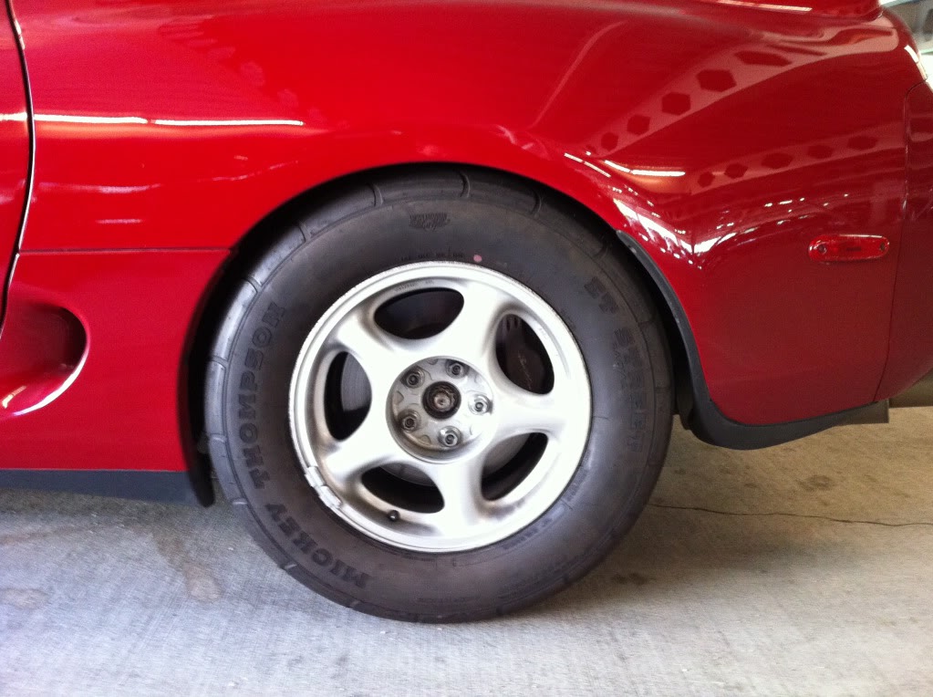

У кого есть инфа по MT street radial. Реально в городе на 15" дисках с 275/50 резиной прохватывать?

- - Фломастер   У кого есть инфа по MT street radial. Реально в го...   14.4.2012, 12:02
- - ximik   ездил на таких, на старте нифига меня не держал, д...   14.4.2012, 17:29
- - Фломастер   Квик тайм про у меня тоже есть, это диагональный с...   14.4.2012, 18:17
- - ximik   меня они не держали и я их продал.   14.4.2012, 23:01
