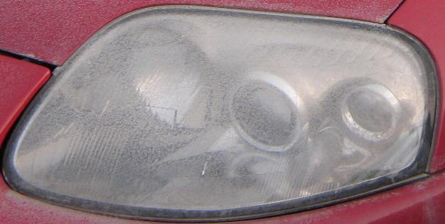

есть такие фары, вопросы:
- габарит где тут? в противо туманке?
- от противотуманки отходит 2 провода, далее через штекер расходится на 3 и уходит внутрь мотора, при подключение произошло замыкание теперь нету напряжения на концах любых, а раньше было, где искать предохранитель? под капотом в блоке, все целые

Определяется просто
ДО рестаил-они врунти полностью хромированы + внутри стоят габариты (красная)
ПОСЛЕ рестаил-они внутри серо-черные и отсутствует габариты (желтая)
ЗЫ про габариты писал выше
если приглядется то можно увидить габариты:
Сообщение отредактировал Блек - 19.2.2009, 8:04

- - LeX@   габариты идут в бампере. в фарах только 1 противот...   18.2.2009, 21:58
- - Sub   Ничерта не видно. Если рестайл, то габарит не в фа...   18.2.2009, 22:03
- - Блек   В рестайлинговых фарах габаритов нету они вынесеня...   18.2.2009, 22:06
- - Санек386   Тут осталось только определить у тебя какие фары? ...   18.2.2009, 22:46
- - Блек   Определяется просто ДО рестаил-они врунти полность...   19.2.2009, 8:00
- - Night_Racer   как на желтой габаритов нету в фаре, где именно б...   19.2.2009, 8:33
- - DeL   не знаю как в Супре, еще не ковырял. но на теззе з...   19.2.2009, 12:58
- - Night_Racer   задние габариты проверю вечером, а они от одного п...   19.2.2009, 14:14
- - drool   Сорри за офф - но машина то чья в итоге - твоя или...   19.2.2009, 16:36
- - Night_Racer   почитай графу авто, у меня сильвия с15 кабрик, но ...   19.2.2009, 16:49
- - Night_Racer   задние габариты тоже не горят, где точнее находи...   19.2.2009, 19:19
- - DeL   за габариты и туманки отвечает преохранитель TILT ...   20.2.2009, 10:31
