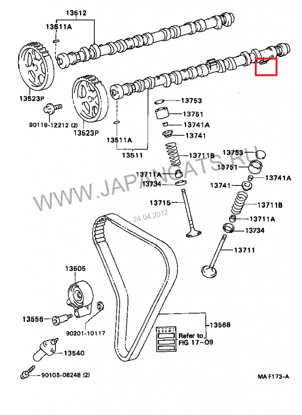

сделаю фото похоже что меня не правильно понял.
Вот эту шпонку обломали выделил на фото

|- - beast_drc   Цитата(mclaud @ 24.4.2012, 21:13) впускно...   24.4.2012, 19:50
- - mclaud   сделаю фото похоже что меня не правильно понял. Во...   24.4.2012, 20:13
- - beast_drc   mclaud, вот я и спрашиваю как ее можно было облом...   24.4.2012, 20:28
- - mclaud   вот и мне хотелось это знать когда собрали электр...   24.4.2012, 20:46
|- - RaDmit   Цитата(mclaud @ 25.4.2012, 4:50) вывод хо...   25.4.2012, 0:44
- - beast_drc   ну так этот вал надо мотористу в задницу засунутьи...   24.4.2012, 20:50
