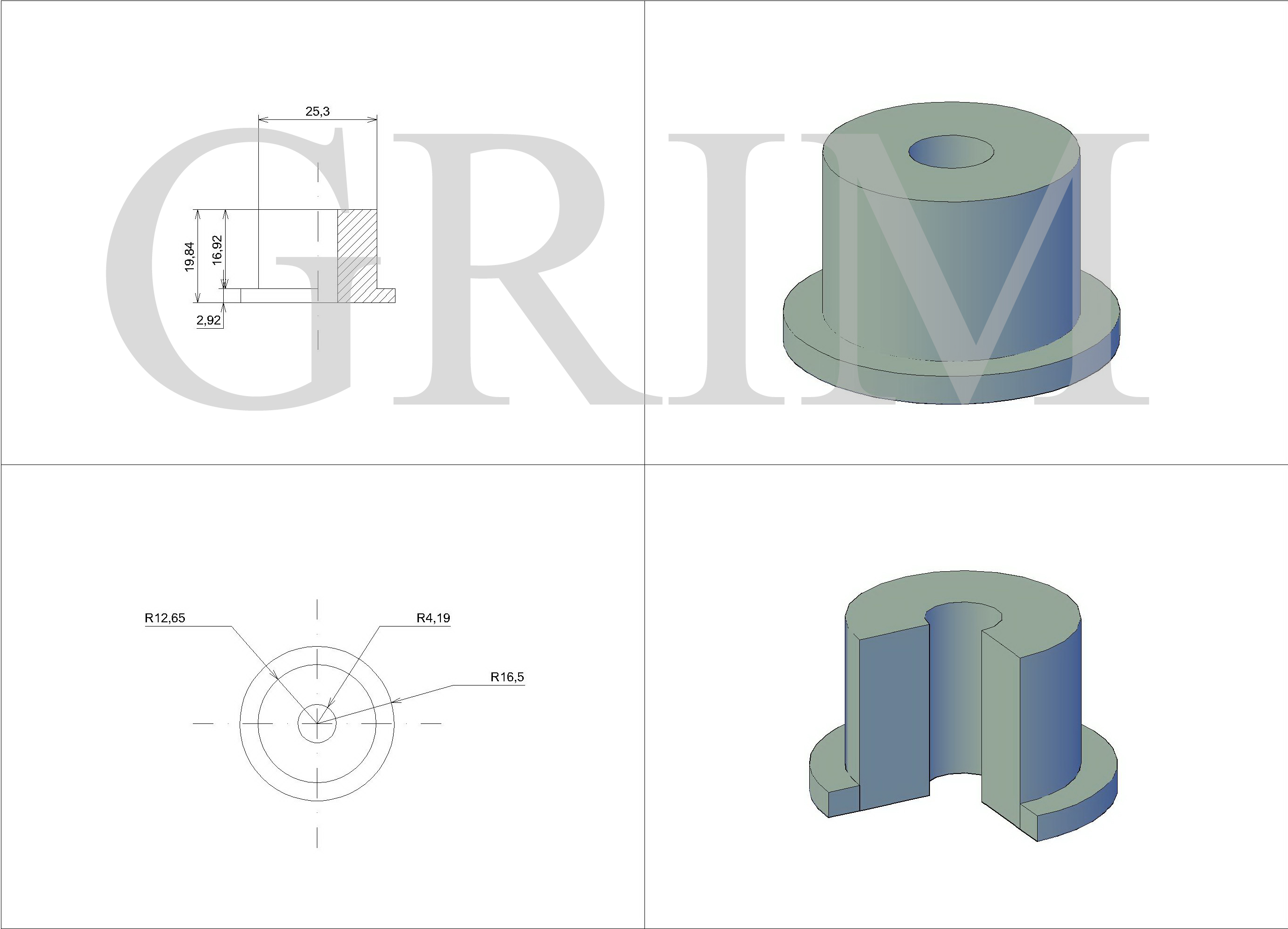

Вот решил заморочиться и сделать алюминиевые крепления
т.к. материал довольно таки дешёвый сделал даже 2 типа
размеры взял с супрафорумс.ком
быстренько сделал "чертёж"
купил болванку алуминиевую
т.к. есть доступ к станку хотелось сделать самому
так вот как всё шло
все размеры проверял микрометром
так что они 100% точны
через минут 10-15 всё было готово
Было вовсе не сложно даже учитывая то что к станку притронулся в 3 или 4 раз
последний шаг, проделываем отверстие
т.к. сверло диаметром 8.38 не найти я взял сверло 8мм
немного пошаманив, проверил отверстие и диаметр составил 8.2мм думаю будет достаточно
моя девушка сделала для меня НАСТОЯЩИЙ чертеж )))
и вот что получилось в итоге

Цитата(drool @ 2.5.2012, 1:07) *
Все размеры в миллиметрах
сойдёт?
