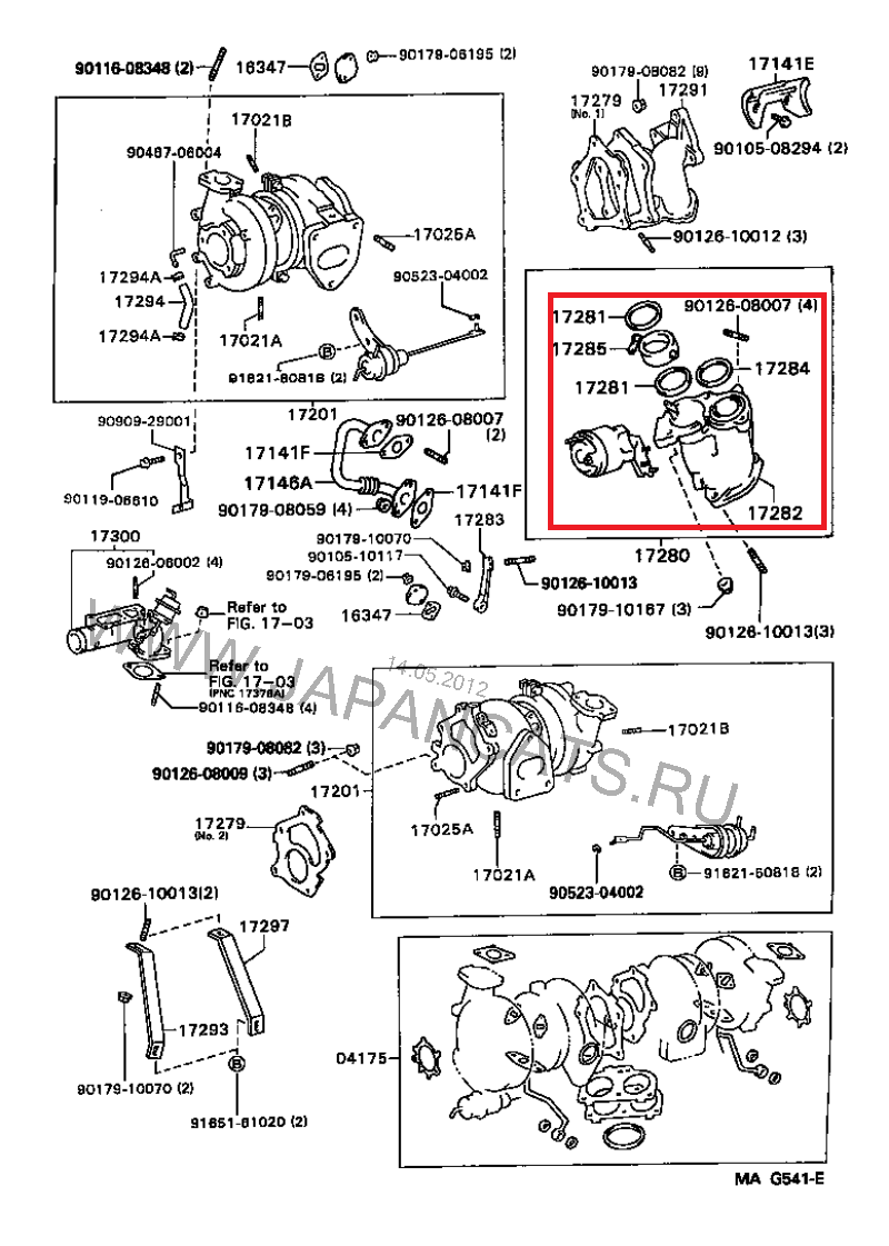

Суть проблемы двигатель после ребилда он был 4 года назад. пробег после ребилда 150 км от силы, в этом сезоне. первый выезд дымок пошол после прохватов, и с каждым днём шёл всё сильнее на третий день валит недетский. померили компрессию, она в норме 12. вскрыл думал мало съёмные колпачки , оказались мягенькие за 4 года резина свойств не потеряла. теперь вопрос где копать что так может дымить? видео с работой прикладываю.
В общем проблема была в смерти второй турбины на тот момен это была уже вторая турбина которая умирает, и погнала масло.

стоит блоу hks оригинал стравливает норма. вот вчера при полной проверке выявил вот такой подозрительный факт, был подклинивший вот этот элемент в почти закрытом состоянии

- - mclaud   развалилась керамика.   12.5.2012, 16:45

- - TRAXXs   может просто байпас не стравливает?   13.5.2012, 22:34
- - mclaud   стоит блоу hks оригинал стравливает норма. вот вче...   14.5.2012, 7:12
- - drool   Эта заслонки закрывает выхлоп от второй турбины ка...   14.5.2012, 8:26
