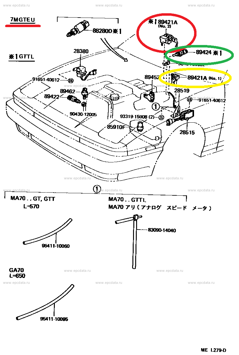

Всем привет!
Нужен номер датчика турбины или сам датчик с МА70 7МГТЕ, после свапа в марк вылезли ошибки - датчик давления масла, датчик давления турбины, маф. С маслом разобрались, с мафом тоже был от атмосферной, а вот датчик турбины что за зверь??? Электрик говорит что стоит сие вроде как на моторном щите и вроде как на JZ такой же, от него должен сигнал идти в мозг?... Машина едет)) но чего то не хватает, порой отсечки и горение чека. Подскажите у кого 7МГТЕ, фото приветствуется PS/ Машина не моя, друга |

Желтым SENSOR, TURBO PRESSURE MA70 NO.1 № 89420-14020
Красным SENSOR, TURBO PRESSURE MA70 NO.1 № 89420-14020 Зеленым SENSOR, INLET AIR TEMPERATURE (FOR E.F.I.) на схеме 1G-GTE помечен значком #, и сенсоры (красный) и (зеленый) имеют такой же значок, т.е. они не используются на 7М? Мне нужен датчик отмеченный желтым? И еще... по схеме форма сенсоров разная, номер одинаковый Еще просьба, сделайте фото сенсора и куда подключается трубочка идущая с этого сенсора... Всем откликнувшимся, заранее огромное спасибо!!!! |

maxx100 А с 31й ошибкой что делать? Скинь пожалуйста номер... 26.6.2012, 0:26![]() ![]() |
