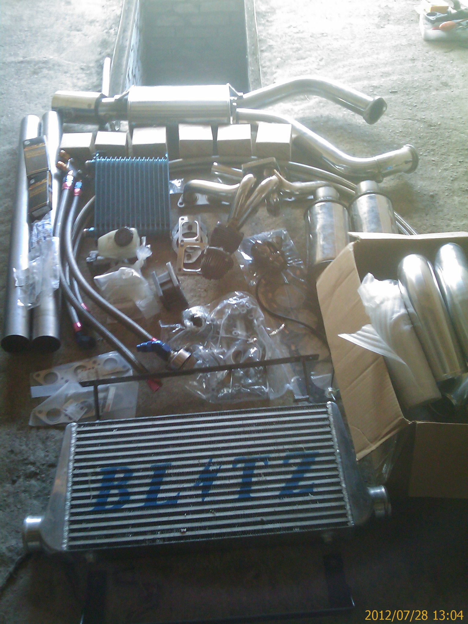

Далее, я пошел к своей цели - турбированию атмосферного джейзета, не смотря на насмешки и негатив. Не люблю я ходить протоптанными дорогами.
На фото - закупка почти закончена, остались мелочи.
На фото нет турбины, АЕМ, радиатора (уже стоит), маляных магистралей.
Интеркулер - Китай с кривой надписью Блиц. Пайпы - алюминий 75 мм. с хомутами, силиконом, Ибей. Кстати, качество очень порадовало. Прокладка ГБЦ - ОЕМ ГТЕ, маслонасос - ОЕМ ГТЕ, блоу офф HKS SQV, вестгейт HKS 38 мм., поршни - ОЕМ ГТЕ, всякие сальники, резинки - все ОЕМ. Турбинка - Гарретт Т60-1 на втулках, с масляным охлаждением. Коллектора - китай, привезенный с Ибея. Спасибо Shacko, купил у него.
В последствии, как-то позвонил друг в поисках блоу-оффа. Так как у меня не было срочности, я его продал. Потом приобрел ARC Proff Shepdog. Прикольный поршней блоу-офф с ржуще-чихающим звуком.
Вестгейт 38 мм. был также отправлен в отставку по совету Supra300, т.к. его действительно, тупо, не хватило бы. Спасибо, Supra300. Куплен Blitz D48D. Если мало одного скримера, на него легко ставится еще один.
