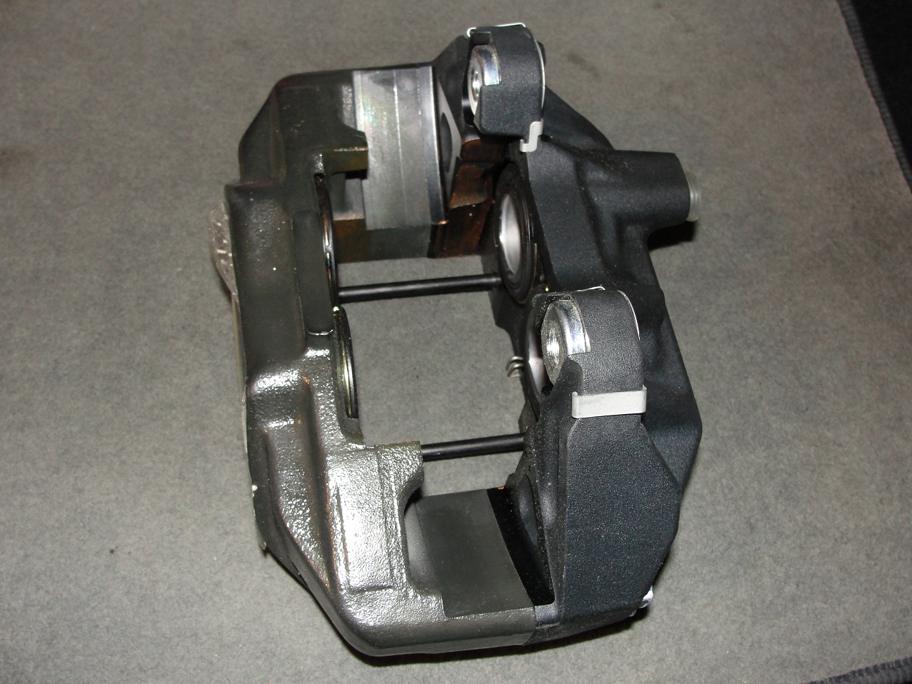

пришёл вот такой вот ремкомплект на турбо большие тормоза.
куда эта рыжая смазка и для чего ?!

- - Andrey_22   Когда мне ставили тормоза, то эту смазку нанесли н...   17.7.2012, 7:01
- - rom@888   Диски тормозные смазывать, чтоб не ржавели.)   17.7.2012, 7:03
- - Блек   Имхо - не многовато для направляющих? я смазывал к...   17.7.2012, 7:23
- - Surgut88   ПРОТИВОСКРИПНЫЕ(БАЛАНСИРОВОЧНЫЕ) пластины - это ко...   17.7.2012, 10:31

- - AlexXXL82   Хм ... У мну на вилвудах были только пластины б...   17.7.2012, 10:36
- - Блек   значит я все правильно сделал, что и подтверждает ...   17.7.2012, 11:13
- - AlexXXL82   Спасибо ... за совет, встану в зиму на свап разбер...   17.7.2012, 11:52
- - AlexXXL82   Блин .... вы серьёзно озадачили меня .... Ещё ра...   17.7.2012, 12:23
- - Блек   AlexXXL82, ябы промазал колодки пластины и поршни...   17.7.2012, 14:44

- - Andrey_22   Блек, никакой черной накладки в комплекте у меня н...   17.7.2012, 17:54
- - Блек   Sub, дело говоришь, но вот как то когда уже все за...   17.7.2012, 18:02
- - Andrey_22   Блек, ну вот теперь всё ясно, а про зад я в курсе ...   17.7.2012, 18:05
- - Sub   Andrey_22, плохо читал значит. Файл brakes.pdf, по...   17.7.2012, 19:51
- - Andrey_22   ЗАМЕНА 1. ИЗВЛЕКАЙТЕ ПЕРЕДНЕЕ КОЛЕСО извлекайте к...   18.7.2012, 7:27
- - AlexXXL82   +1 c английским не дружу, и прочитав манула лишний...   18.7.2012, 7:35
- - Sub   Что за чудо-переводчик переводит это так? Вот ис...   18.7.2012, 15:01
- - Andrey_22   Sub, спасибо, теперь разжевал всё окончательно в о...   19.7.2012, 5:00
- - Surgut88   почитал мануал. короче говоря спереди нужно наноси...   31.8.2012, 12:14
