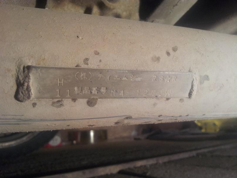

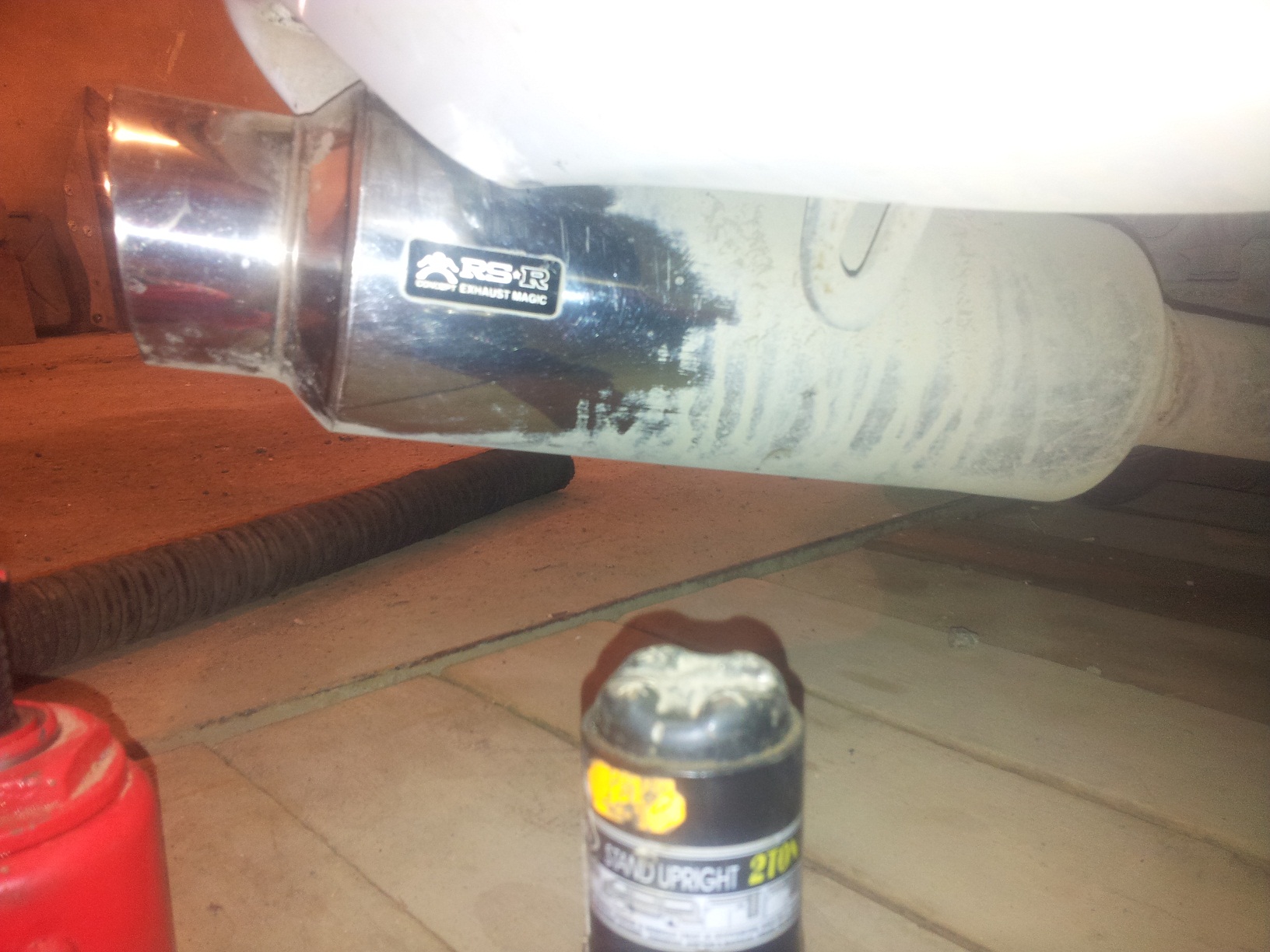

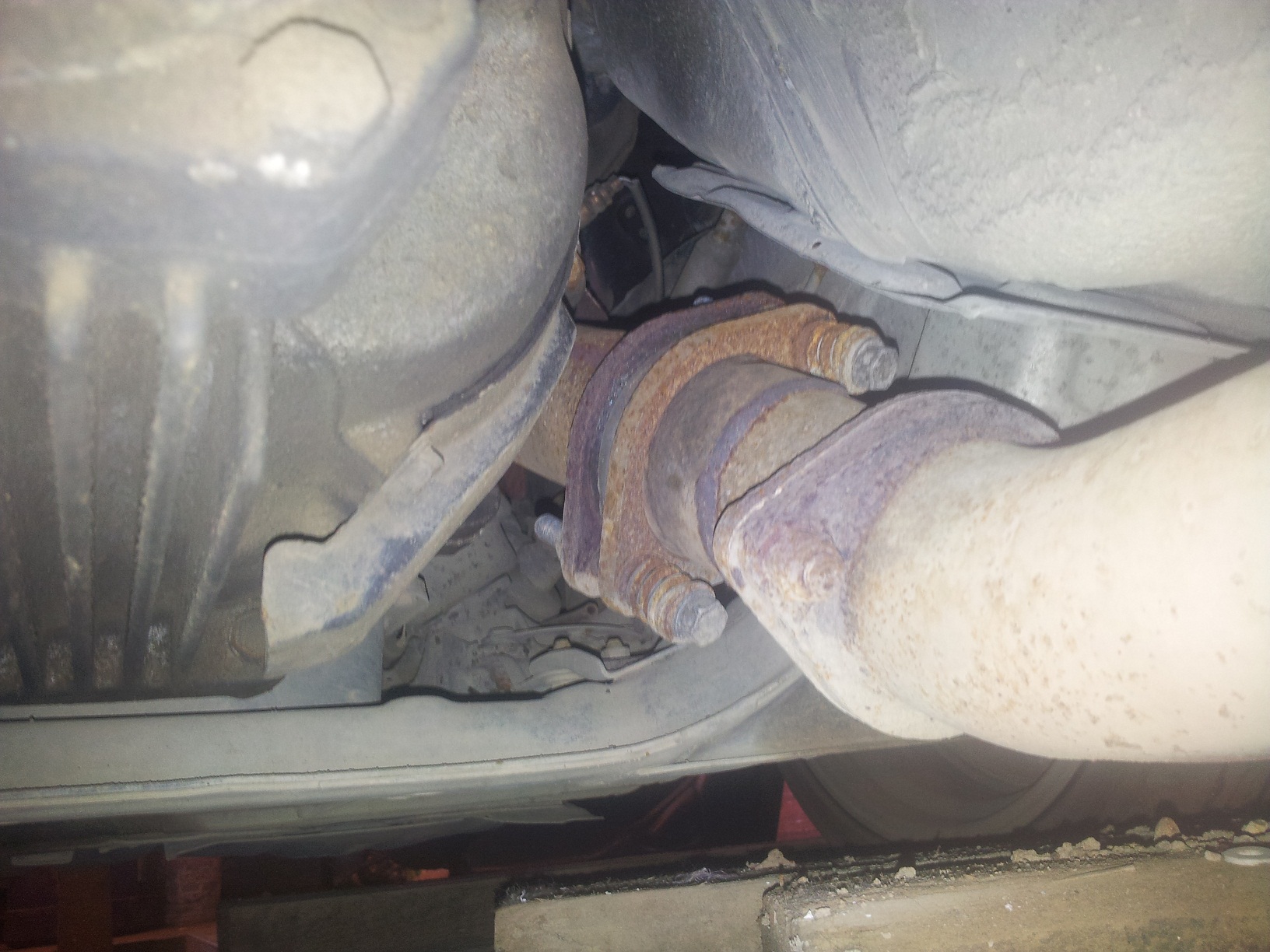

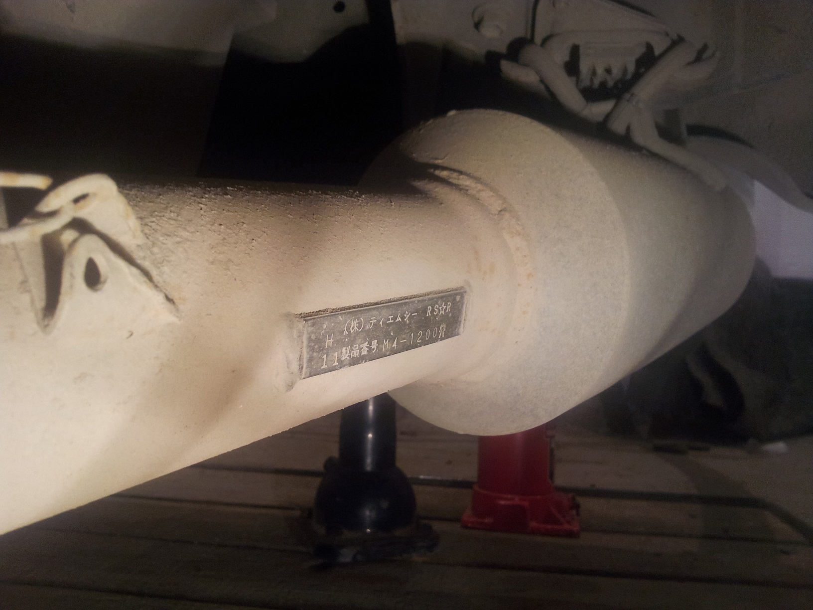

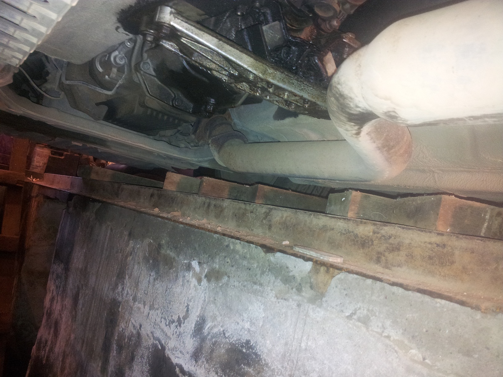

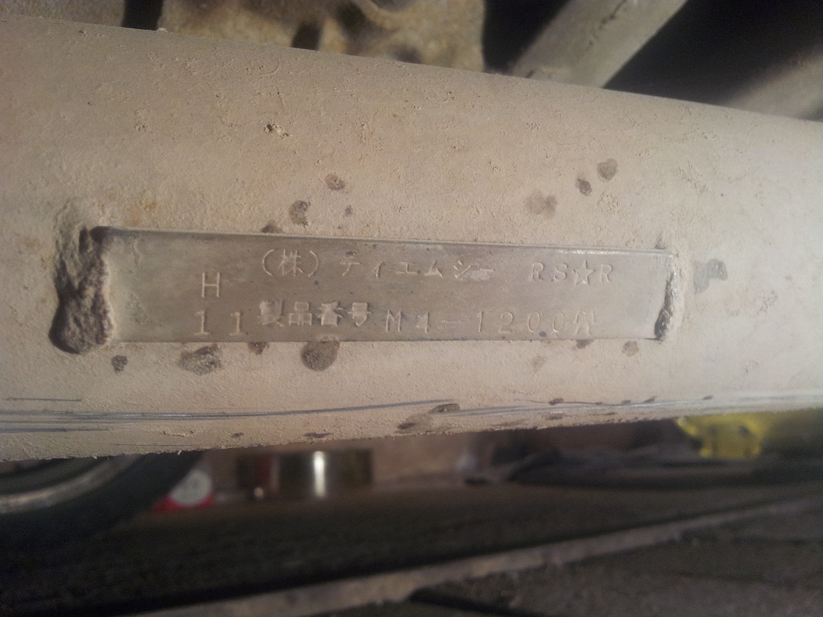

- - Egores   Расскажите что у меня за трасса? И как ее сделать ...   23.12.2012, 23:33
- - moviegear   Я бы от такого фирменно-кастомного тюнячего добра ...   24.12.2012, 0:03
- - Egores   Решил заняться сцепление В открытом лючке увидел ...   24.12.2012, 0:12
- - Arhangel   Сцепа, насколько я понял ТРД.. Но, я бы обратил СР...   24.12.2012, 0:47
|- - Egores   Цитата(Arhangel @ 24.12.2012, 5:51) Сцепа...   24.12.2012, 1:47
- - moviegear   Многовероятно, что гетраг. Сравни по фото.   24.12.2012, 0:50
- - Egores   Ну трасса стоит грамотно, походу в Японии ставили ...   24.12.2012, 1:56
- - Arhangel   V162 Гетрага не сушествует.. Есть 160 и 161 Где ...   24.12.2012, 2:50
- - Egores   Пардон затупил по поводу 162 Да просто коробас ...   24.12.2012, 3:27
- - Benjiro   Скинуть/поставить гетраг макс 2 часа))) заодно вс...   24.12.2012, 6:02
|- - master   Тебе в любом случае скидывать коробку, чтоб не дро...   24.12.2012, 6:53
- - Egores   Я просто ума не приложу как открутить болты сверху...   24.12.2012, 7:38
- - Benjiro   Разница между гетрагами в передаточных числах. Бол...   24.12.2012, 7:46
|- - master   Egores когда открутишь кардан и снимешь подушку ко...   24.12.2012, 7:50
- - Egores   Спасибо за посказки по снятию Меньше мучаться буд...   24.12.2012, 8:30
- - drool   Скорее всего это 160 гетраг, чтобы точно определит...   24.12.2012, 8:58
- - Egores   Так и сделаю Ну сальник походу высох потому что я...   24.12.2012, 9:17
- - drool   Egores, там их два - один изнутри (надо разбирать ...   24.12.2012, 9:38
|- - rim333   Цитата(drool @ 24.12.2012, 14:42) Egores,...   24.12.2012, 18:03
- - Sub   Arhangel, сбоку отлито только обозначение "по...   24.12.2012, 16:19
|- - Egores   [quote name='Sub' date='24.12.2012, 21...   24.12.2012, 23:40
- - Arhangel   Sub, Возможно, Просто где-то на фотке, видел у ко...   24.12.2012, 16:29
- - Sub   А причем тут диаметр? Если человеку громко, то тут...   24.12.2012, 16:46
