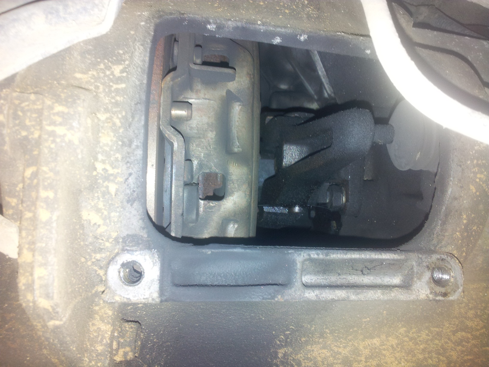

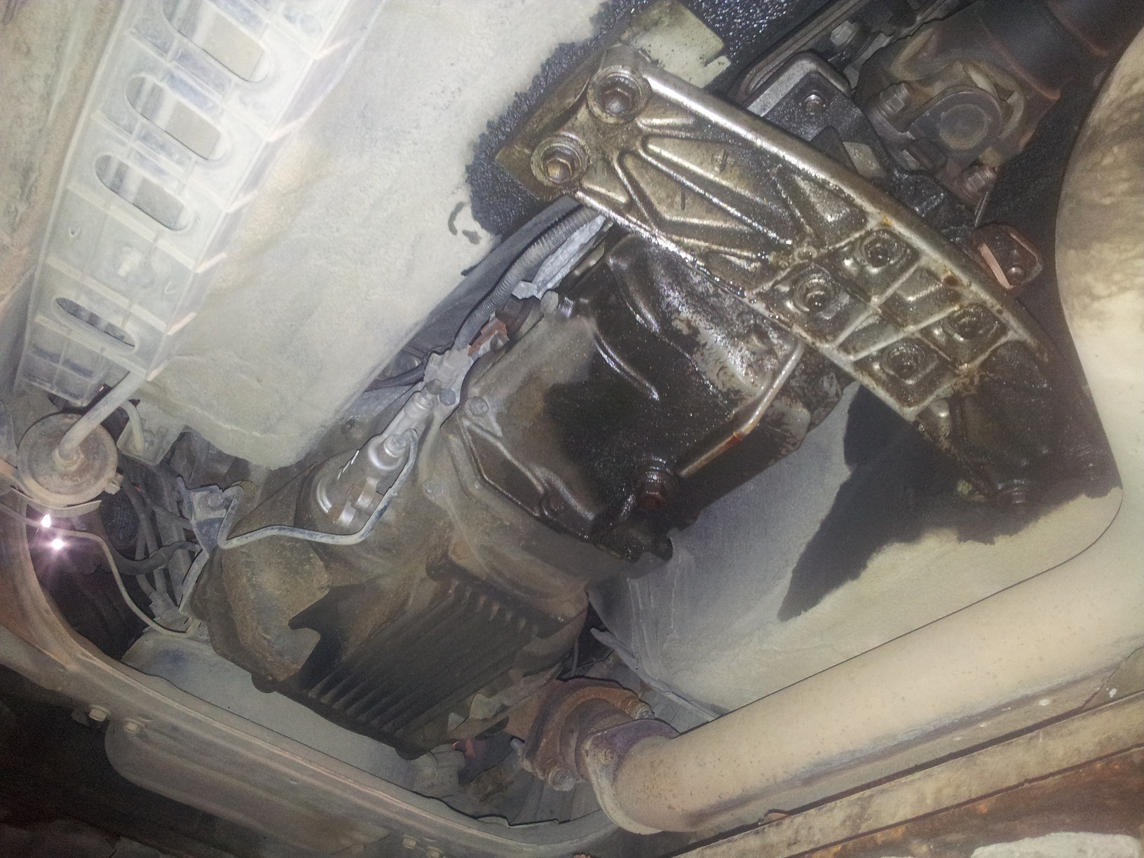

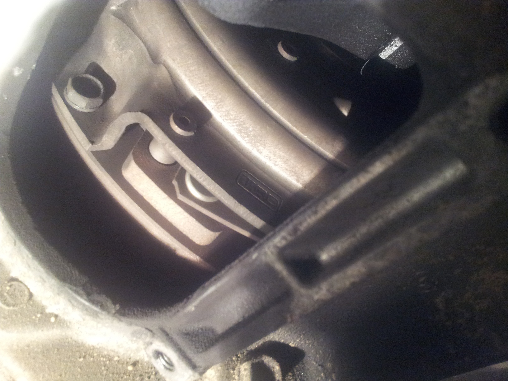

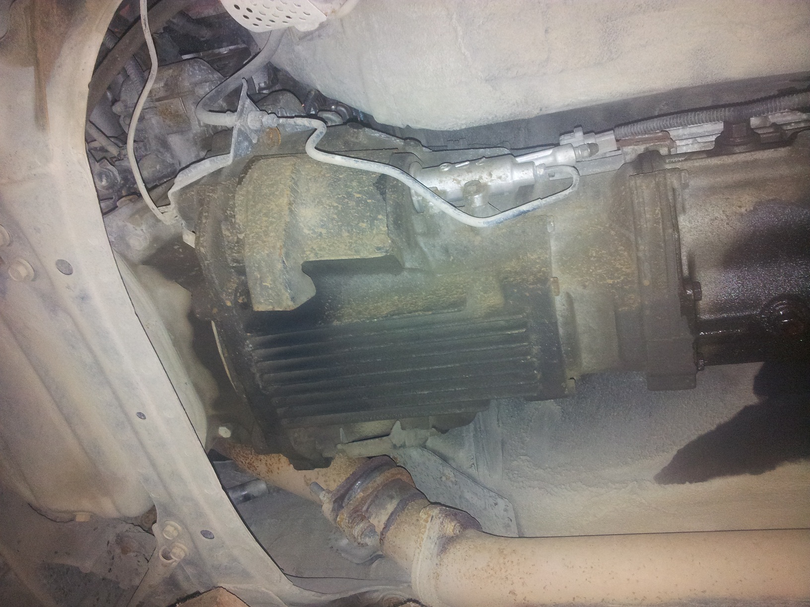

Решил заняться сцепление smile.gif В открытом лючке увидел что диск вроде еще не стерся до талого, но и при включении передачи диск стоит на месте. Может как то корзину нужно отрегулировать? И определите какая у меня коробка стоит и какое сцепление?
да я уже сам увидел что фирменный smile.gif А думал то что самопал колхозный smile.gif Начал шарить снизу по нормальному и офигел smile.gif Ну уж сильно она громкая я от дома отъезжаю батя говорит что аж люстры в доме звенят wacko.gif

- - Arhangel   Сцепа, насколько я понял ТРД.. Но, я бы обратил СР...   24.12.2012, 0:47
|- - Egores   Цитата(Arhangel @ 24.12.2012, 5:51) Сцепа...   24.12.2012, 1:47
- - moviegear   Многовероятно, что гетраг. Сравни по фото.   24.12.2012, 0:50
- - Egores   Ну трасса стоит грамотно, походу в Японии ставили ...   24.12.2012, 1:56
- - Arhangel   V162 Гетрага не сушествует.. Есть 160 и 161 Где ...   24.12.2012, 2:50
- - Egores   Пардон затупил по поводу 162 Да просто коробас ...   24.12.2012, 3:27

- - drool   Скорее всего это 160 гетраг, чтобы точно определит...   24.12.2012, 8:58
- - Egores   Так и сделаю Ну сальник походу высох потому что я...   24.12.2012, 9:17
- - drool   Egores, там их два - один изнутри (надо разбирать ...   24.12.2012, 9:38
