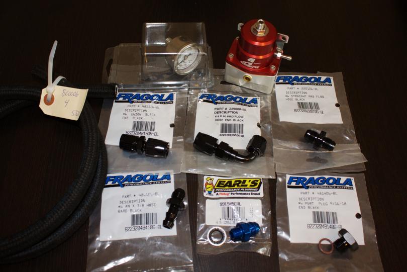

Всем привет!
В общем эпопея моя продолжается.
Купил вот такой шланг и фитинги:
Оплётка нейлонового шланга оказалась очень толстой, и я не могу запихнуть её в фитинг.
Кто сталкивался с подобным? Как решается этот вопрос?
По каталогу FRAGOLA проверил: фитинги и шланги совместимы и написано, что действительно шланг может оказаться чуть толще из-за оплётки, но как с этим бороться не написано.
John_Travolta, у вас же похожие комплектующие?
Была такая нестыковка?

- - 13th   когда ставил маслокулер тоже сталкивался с этим. з...   23.1.2013, 10:55
- - DENYKOR   Опять эта грёбаная изолента Если серьёзно: у те...   23.1.2013, 11:47

- - DENYKOR   Блин, у тебя получается металлическая оплётка. А у...   23.1.2013, 14:23
- - DENYKOR   В общем запасся я смазкой и сделал своё грязное де...   25.1.2013, 13:40
- - master   Я тоже при помощи изоленты одевал их, и стальные и...   1.2.2013, 5:08
- - DENYKOR   Проблема в том, что я же его запихнул, так там аж ...   1.2.2013, 23:18

- - DENYKOR   Всем спасибо за ответы. Но похоже дело не в кривых...   3.2.2013, 17:39
