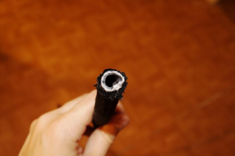

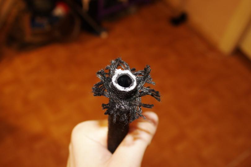

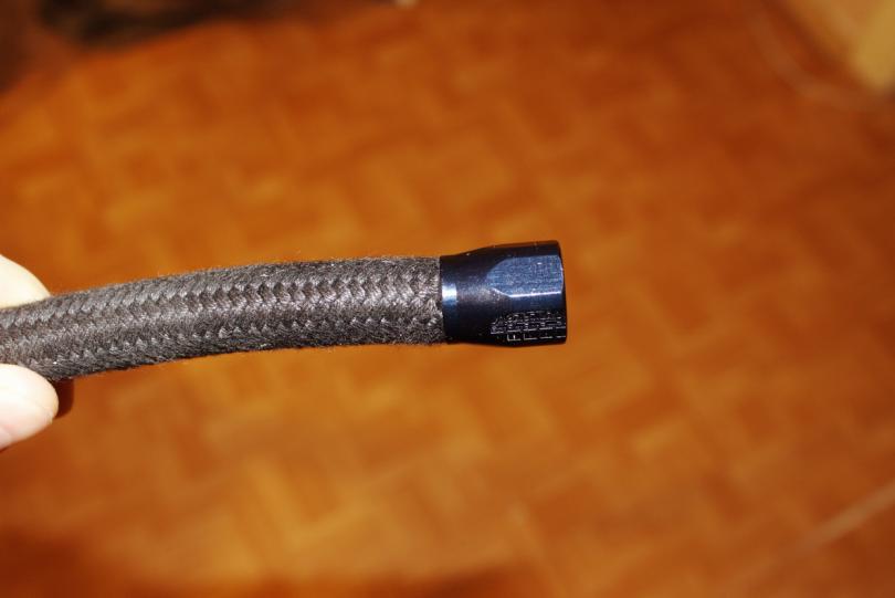

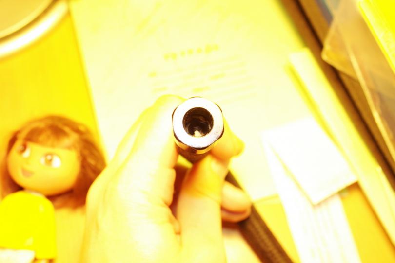

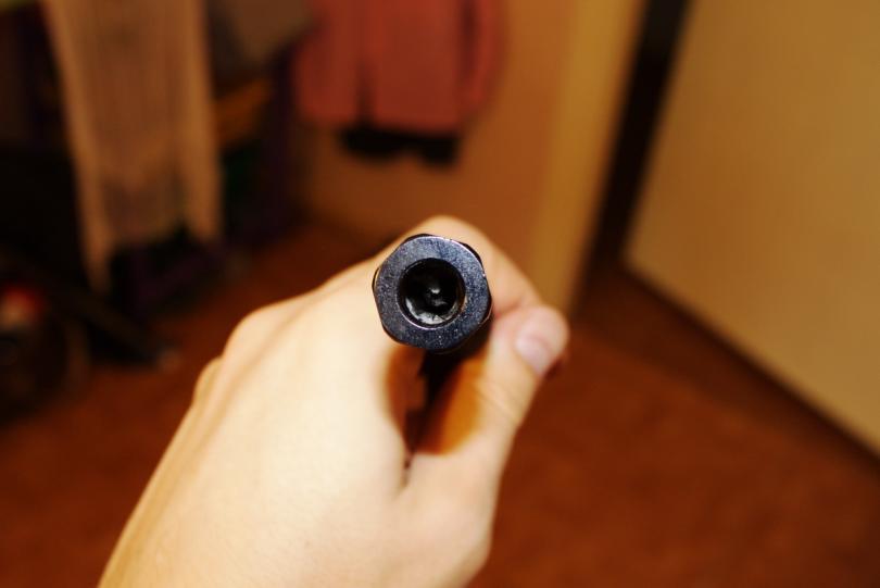

В общем запасся я смазкой и сделал своё грязное дело:
Но радость была не долгой:
Отправили поставщикам вопрос. Интересно ответят ли?
Сейчас не знаю, что делать:
1. Искать другие фитинги?
Но как убедиться, что не будет такой же ерунды?
2. Купить шланг тефлон?
3. Ещё один вариант:
Шланг состоит из отдельных слоёв:
Сам резиновый шланг->Оплётка белая->Слой резины->Оплётка чёрная
Чёрная оплётка легко снимается и остаётся шланг с ещё двумя слоями,
который отлично подходит к фитингу.
Может снять чёрную аккуратно на длину фитинга и всё?
