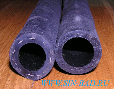

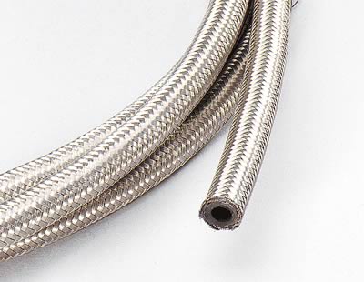

arc, у автора темы тоже армированные шланги. И вообще, неармированные на Супре можно найти только в системе омывателя, у расширительного бачка радиатора да вакуумные 4 мм. Все остальные там армированные.
Не стоит считать армированными только вот такие:
Слева армированный, справа простой шланг:
