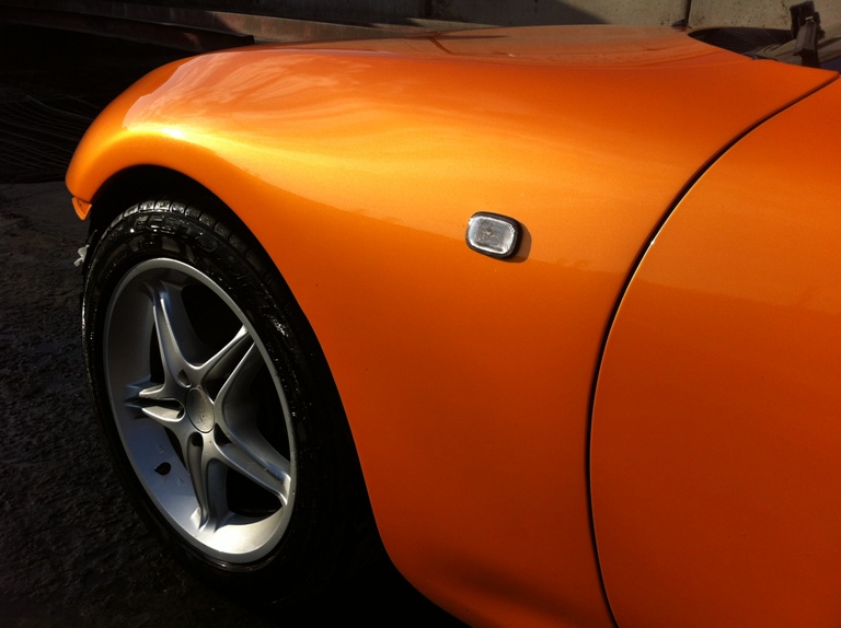

Зимой в 10-11г. решил перекрасить аппарат в оранжевый перламутр - Arancio Atlas (оригинальный цвет lambo). По поводу выбора цвета это была отдельная история, терзался между оранжевым, красным rosso corso и серебристым). Cкажу вкратце, что в следующий раз буду обязательно перекрашивать в родной 199 цвет, мания стокового состояния преследует меня все больше и больше. Так как сам профессиональный автомаляр, я использовал самые лучшие материалы RM, MaxMeyer. В процессе подготовки, выяснилось что кузов в очень хорошем состоянии, сказал бы даже в отличном. Единственное - пришлось подварить маленькие дырочки от саморезов на порогах и задних крыльев (какие то подонки прифигачили накладки задних крыльев тупо на саморезы а не на герметик, руки бы оторвал). Больше никакого колхоза не обнаружил.

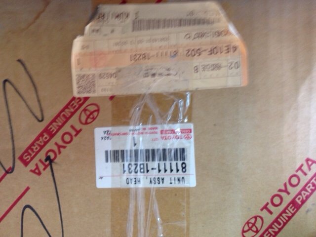

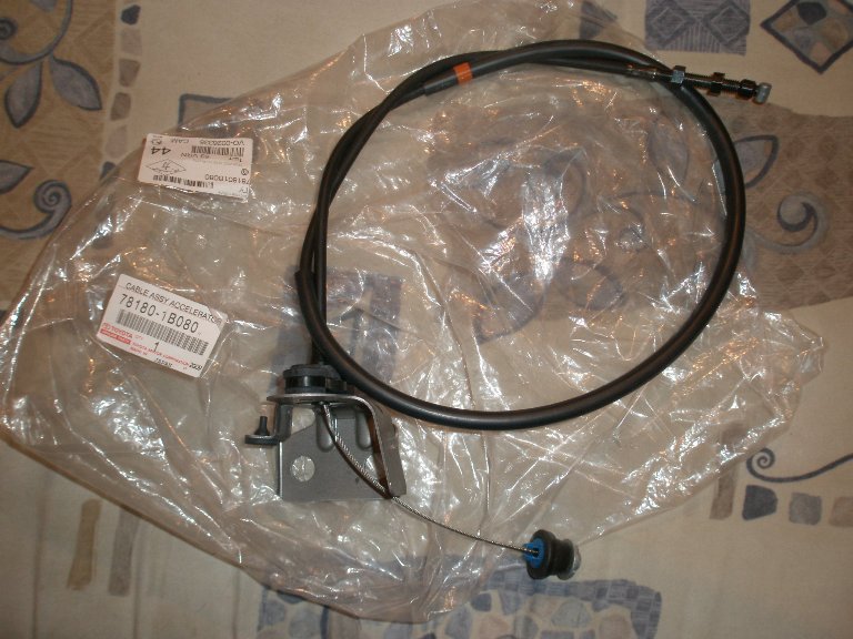

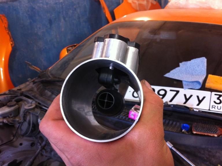

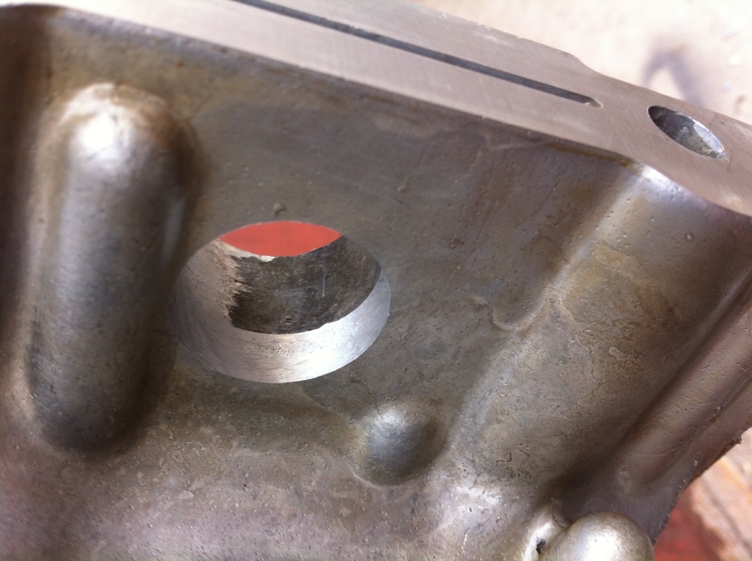

Добавил пару фоток деталей. Кстати заметил, на трос каза, пробивается два каталожных номера. . И тот и другой идентичный, только цена разная. А так же на у-обр.тройник, два номера. Думаю один вид на дорестайл, а другой на рестайл.)

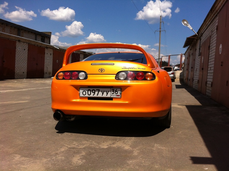

- - Артемий   Так моя supra выглядела после покраски. Только эмб...   19.2.2013, 0:39

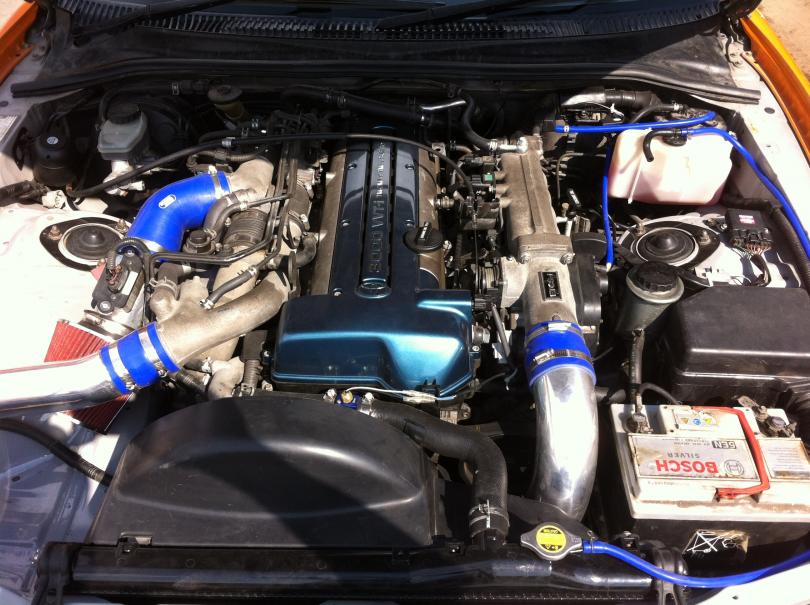

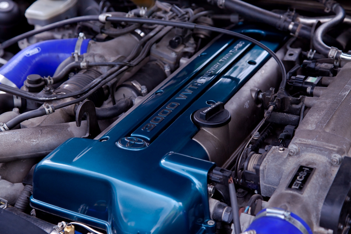

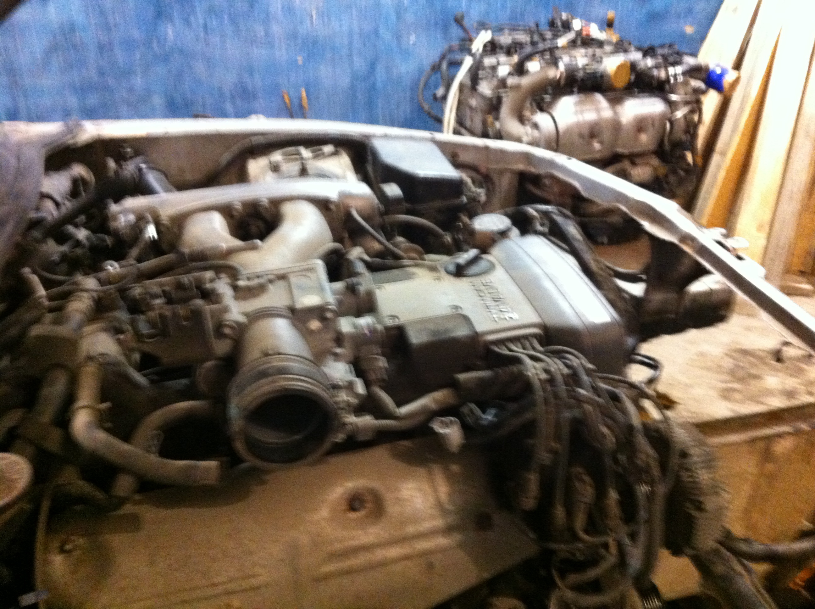

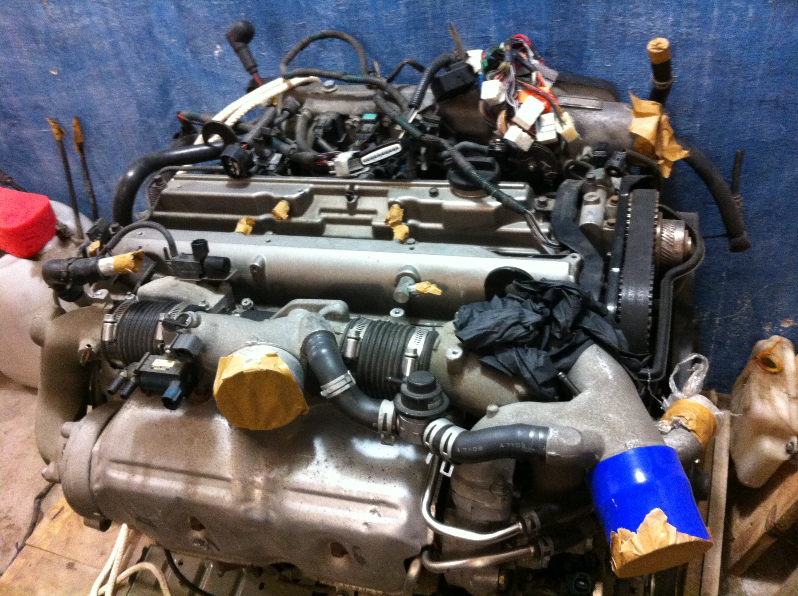

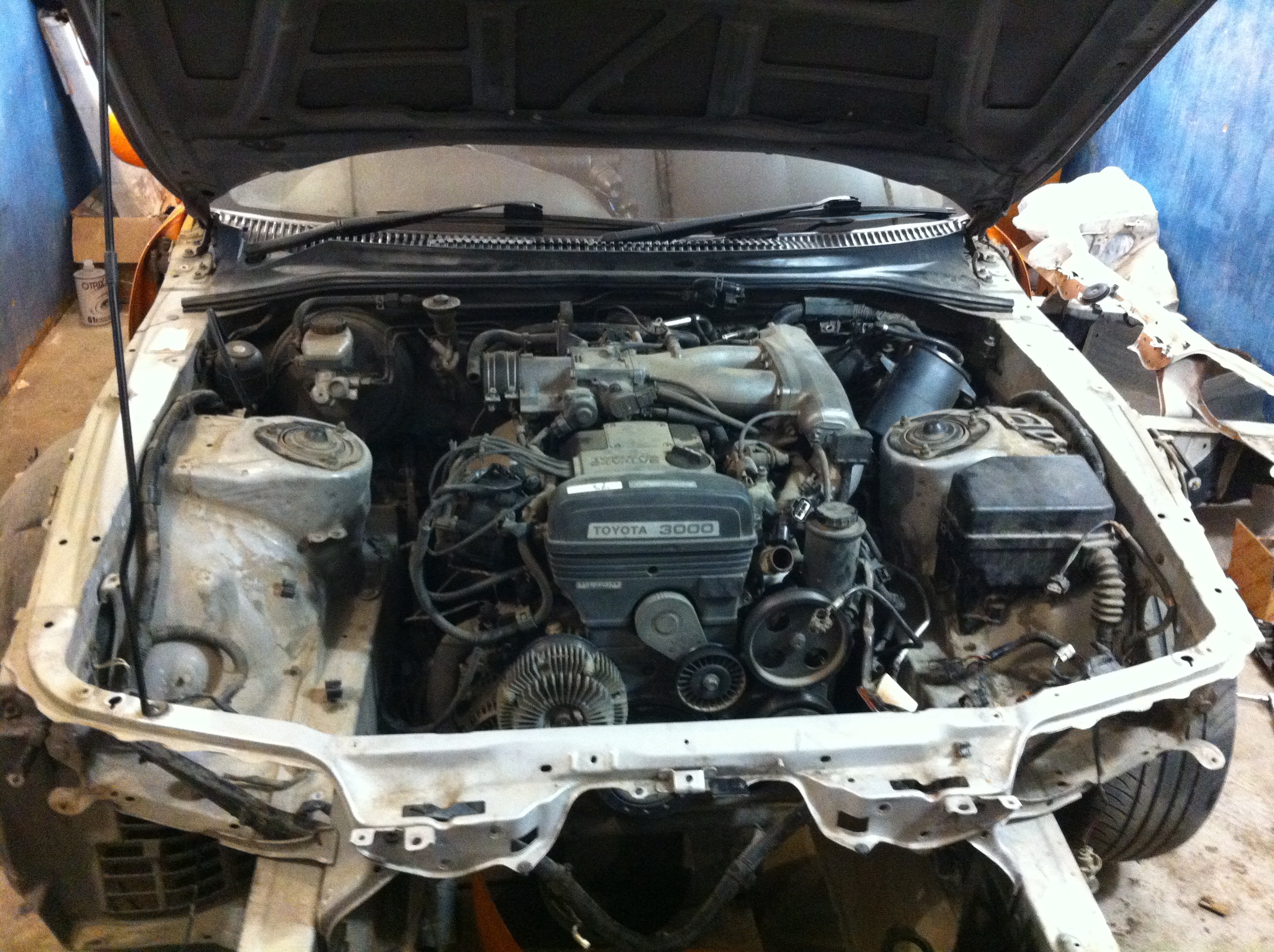

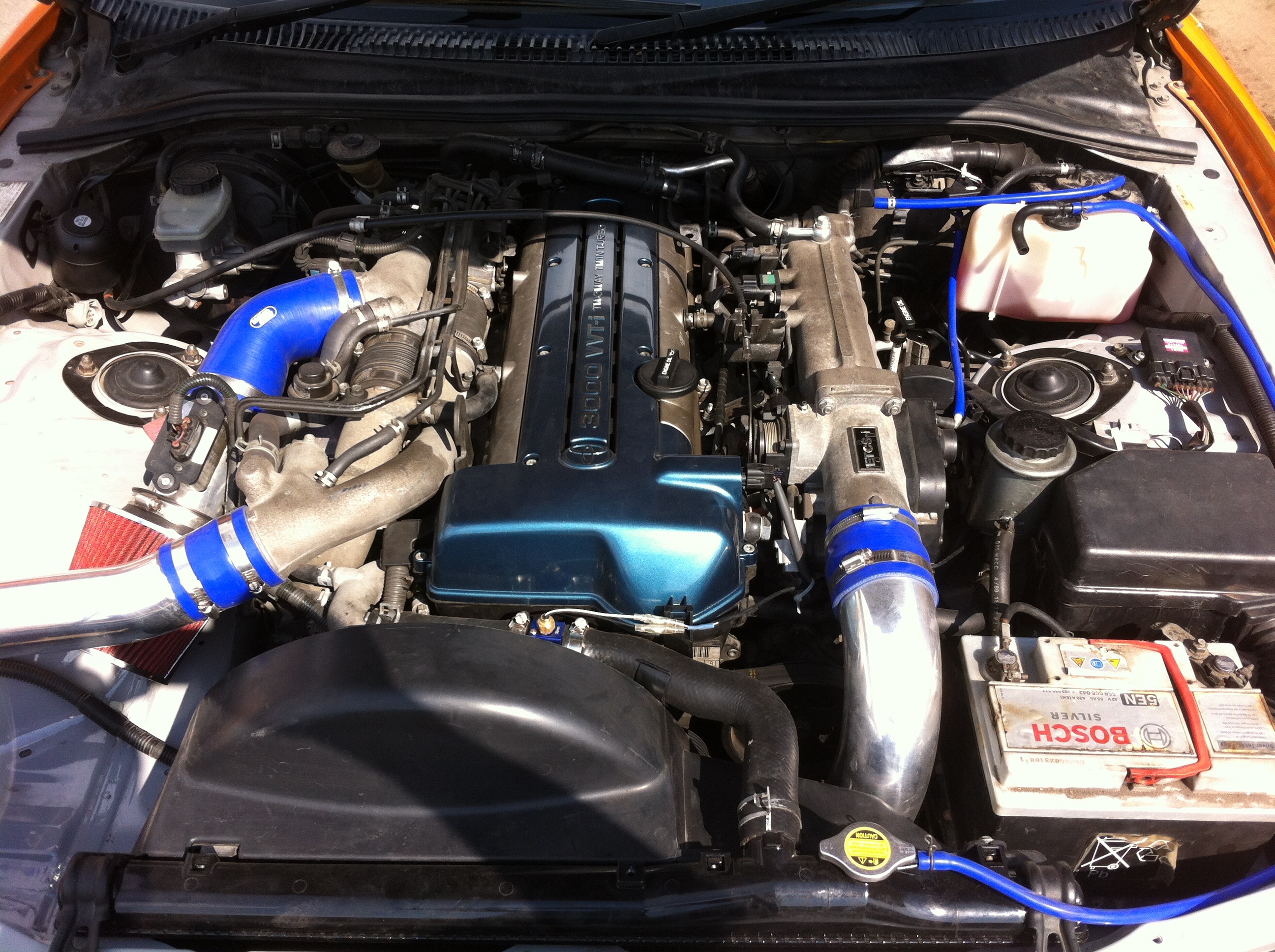

- - Артемий   Друзья, выкладываю фотки двигателя! Хотелось б...   19.2.2013, 22:21
- - beast_drc   Нагара не много, хотя он есть. а турбины надо на л...   19.2.2013, 22:23
- - Артемий   Блин, на первой турбине нет прокладки, а на второй...   19.2.2013, 22:24
- - Артемий   Есть люфты маленькие, поперечные. Вроде правильно ...   19.2.2013, 22:26
- - fushumburumTRD   Артём Всё в порядке с ногаром, криминала нет я же ...   20.2.2013, 5:38
- - drool   А что за масл. налет на приводном ремне? С помпы? ...   20.2.2013, 8:16
- - Артемий   fushumburumTRD, тоже думаю что все нормально! ...   20.2.2013, 9:25
- - Артемий   Вроде сухо все было. .   20.2.2013, 9:27

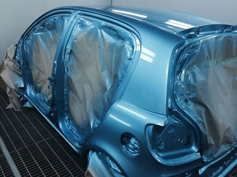

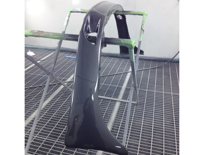

- - Benjiro   По малярке... в 16 сообщении видно, что на пластик...   20.2.2013, 15:31
- - Mirex   Benjiro, пластик всегда отличается от металлическ...   20.2.2013, 18:56
- - moviegear   ТС просто не в курсе, что у нас тут все маляры и к...   20.2.2013, 19:12
- - Артемий   Mirex - правильно говоришь! Статическая пове...   20.2.2013, 19:54
- - Артемий   Benjiro, для своей машины, все самое лучшее!   20.2.2013, 19:59

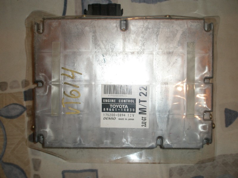

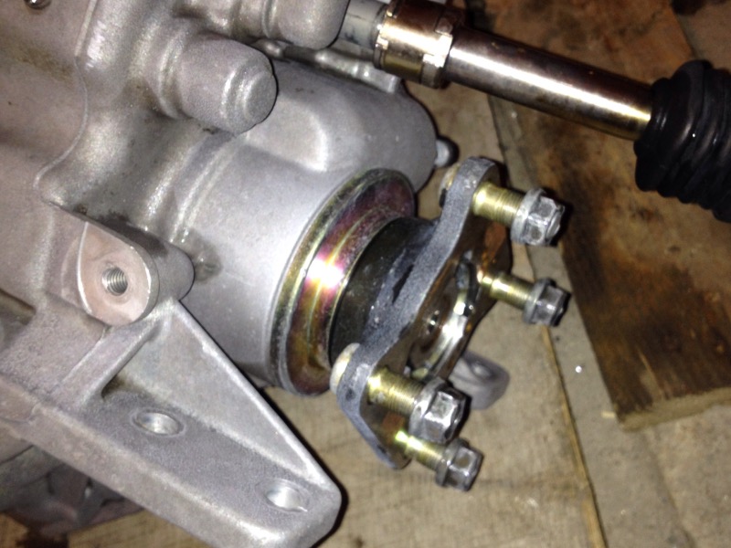

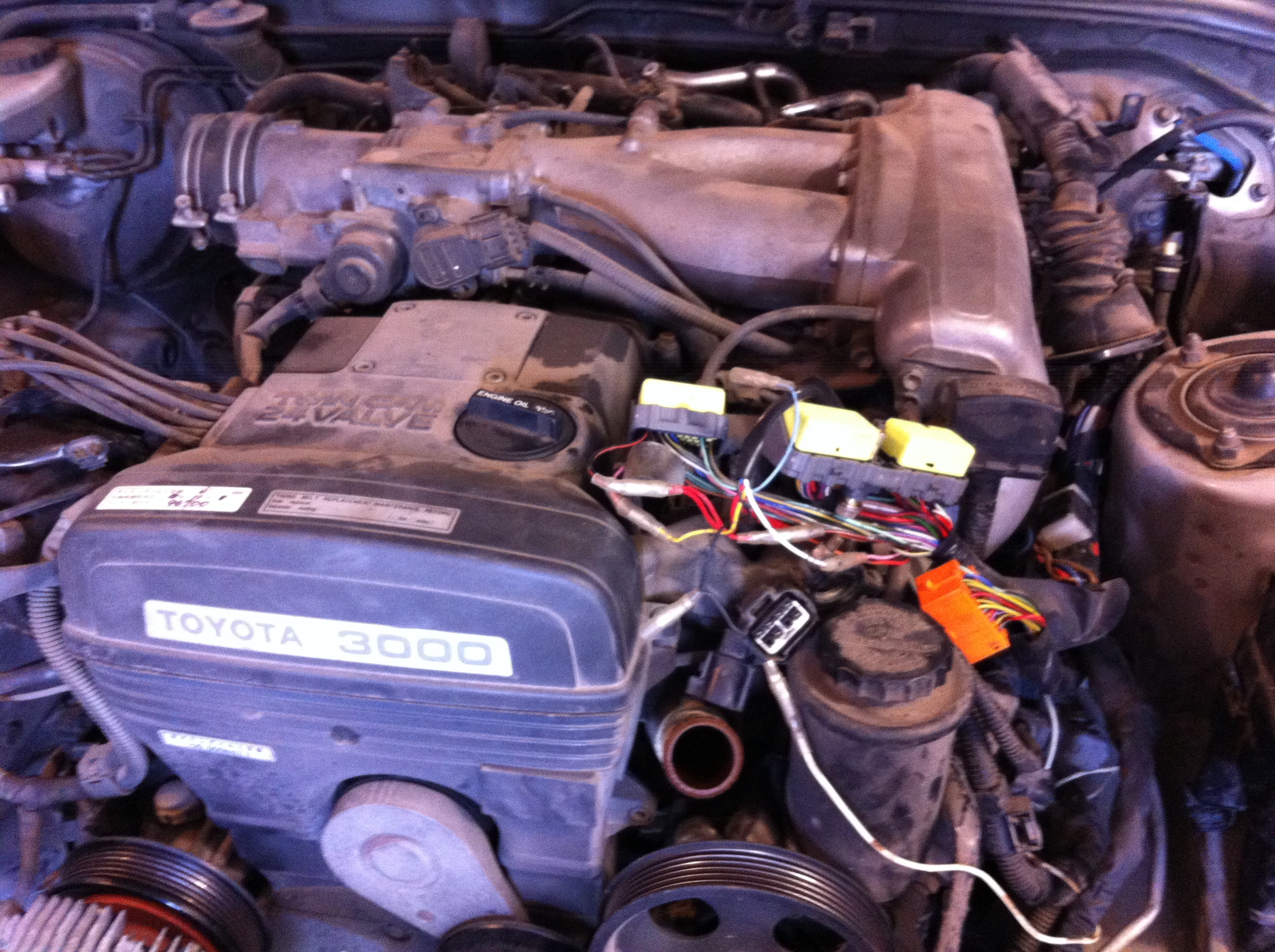

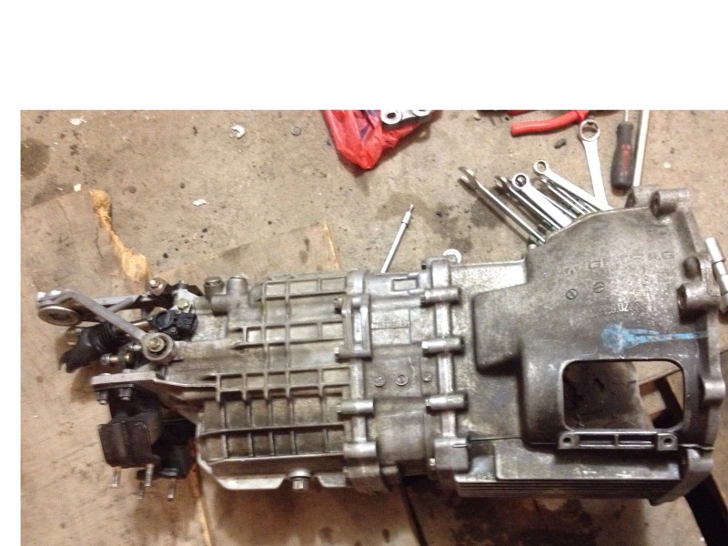

- - Артемий   Мозги для supra 2JZ-GTE VVT-i MT! SaшKa, тебе ...   20.2.2013, 22:32
|- - SaшKa   Цитата(Артемий @ 21.2.2013, 0:36) Мозги д...   21.2.2013, 9:14

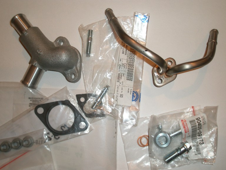

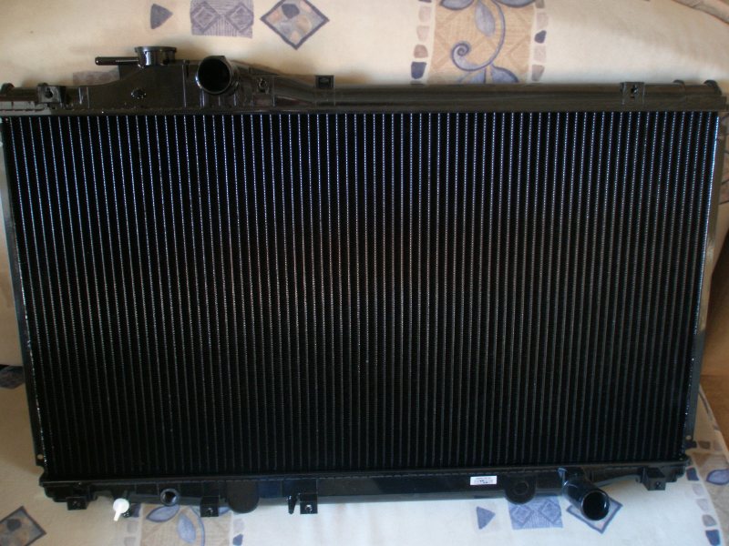

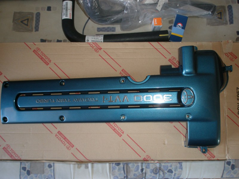

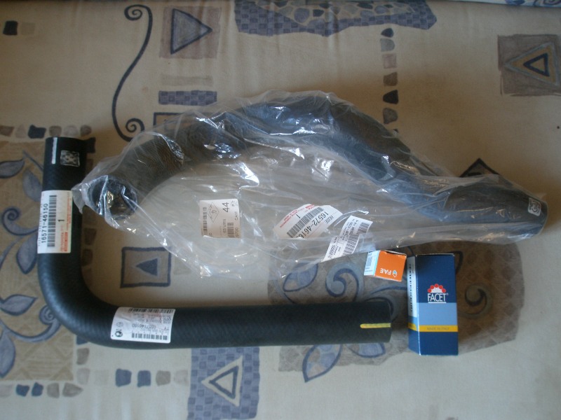

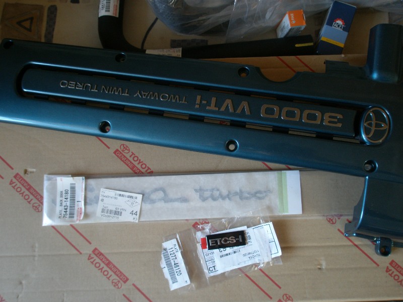

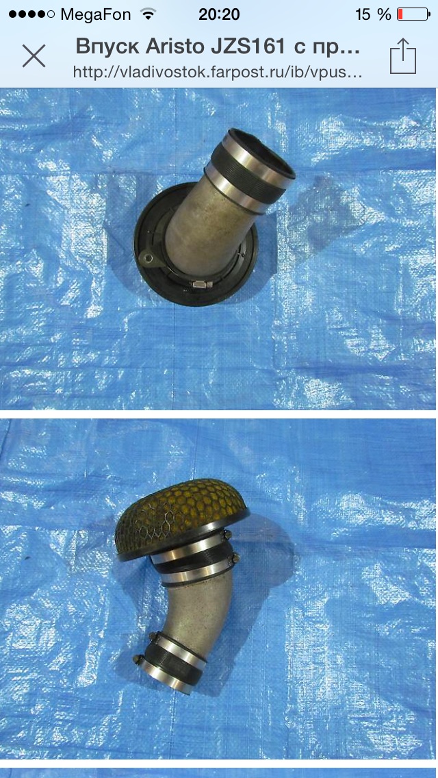

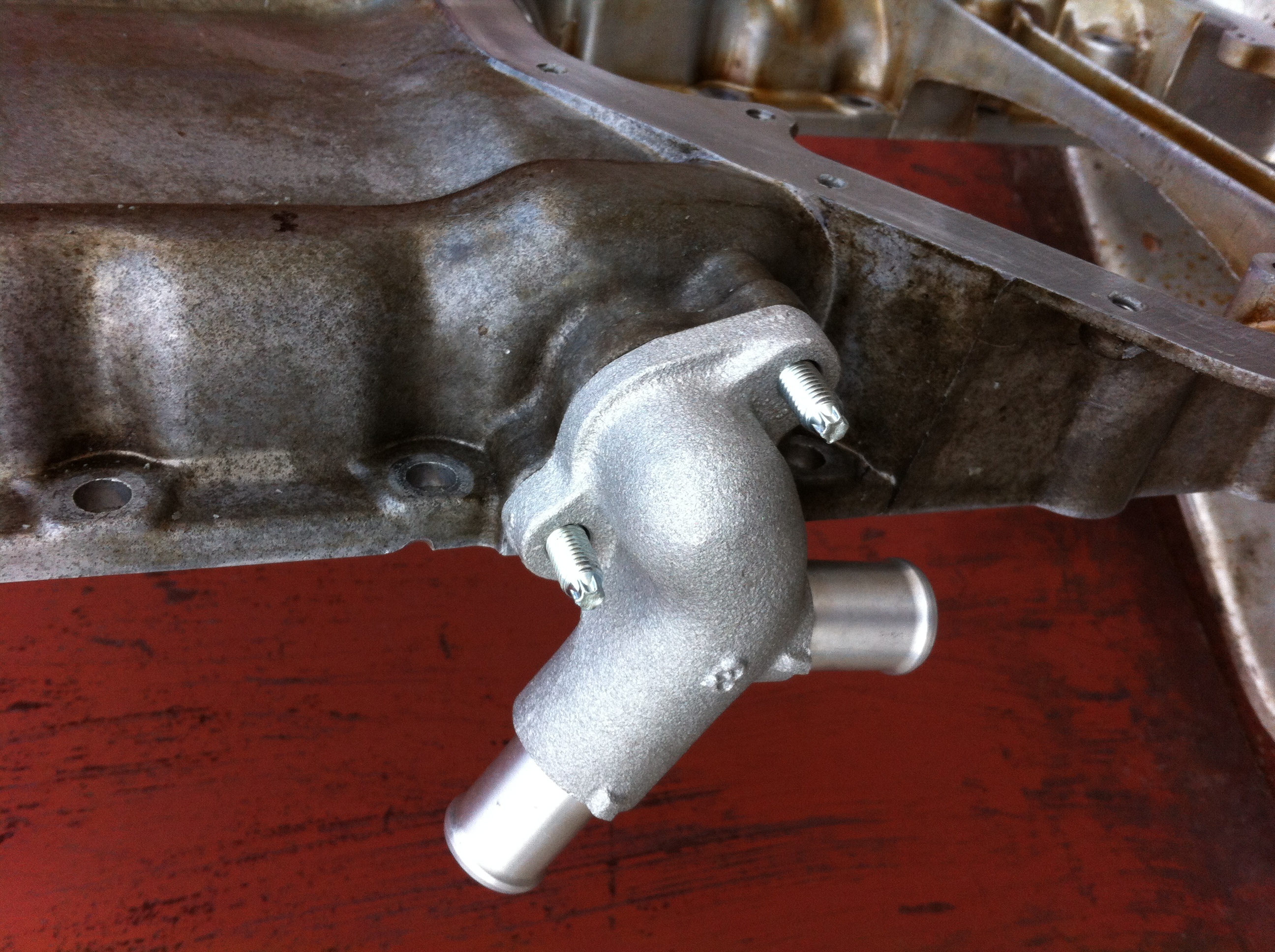

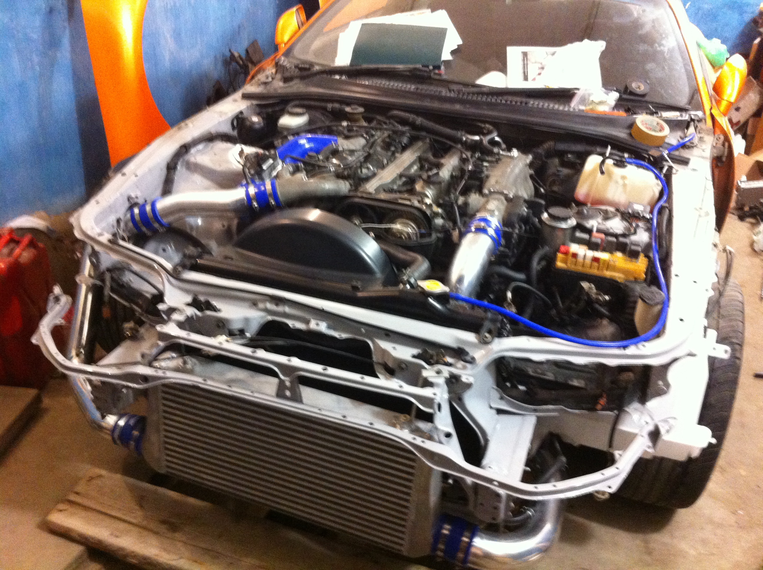

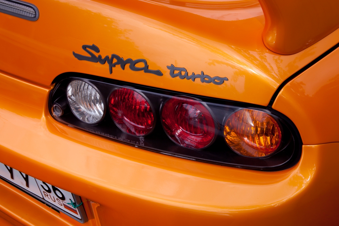

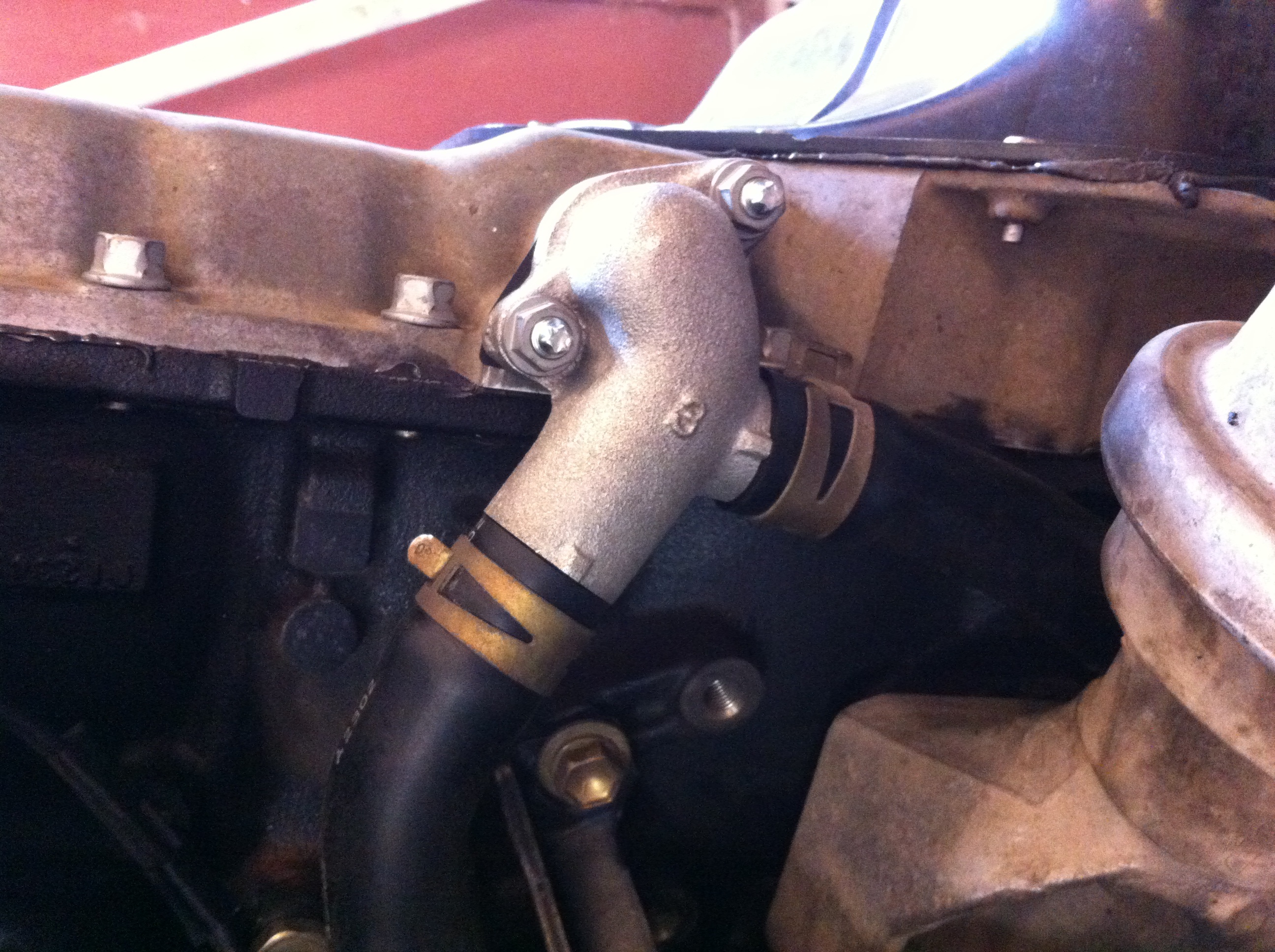

- - Артемий   Пришли еще ништяки для свапа, патрубки охлаждения....   22.2.2013, 12:07

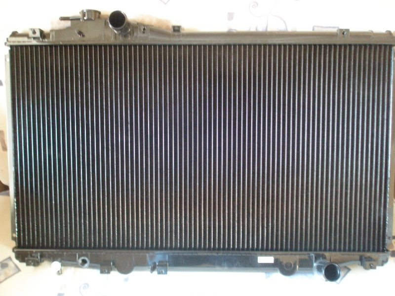

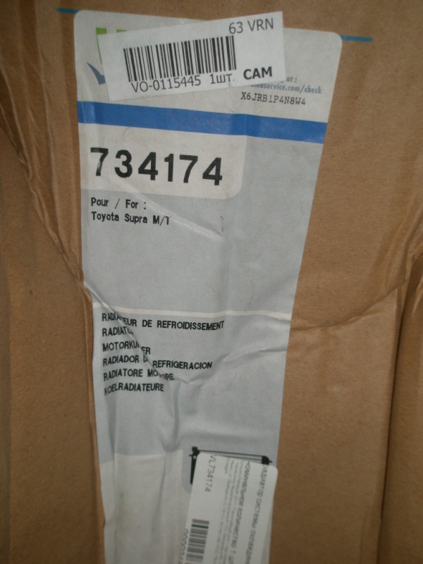

- - Артемий   И еще были куплены детали, без которых тачка не за...   22.2.2013, 12:40
- - vitaleg182   Артемий, все правильно делаешь)) Без этих деталей...   22.2.2013, 12:48
- - Артемий   vitaleg182, Это точно! А надпись supra-turbo, ...   22.2.2013, 13:03

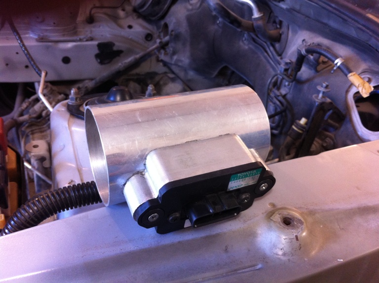

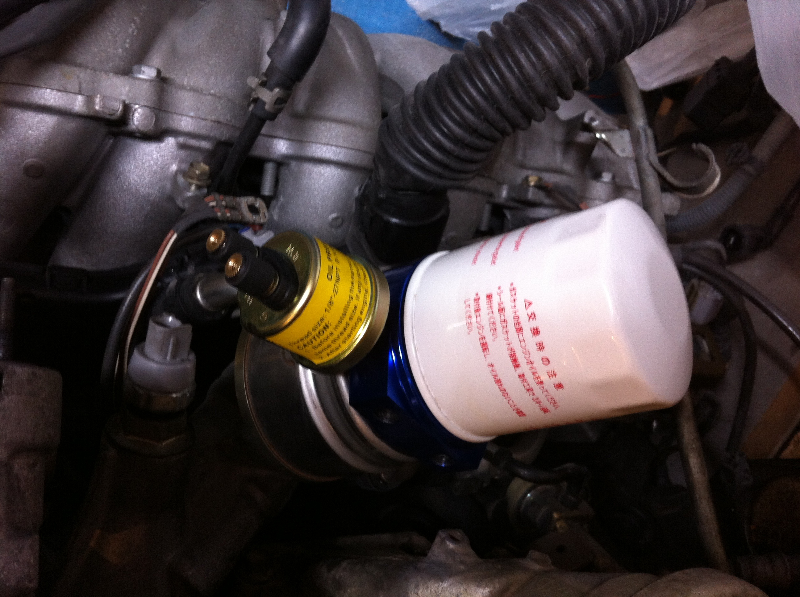

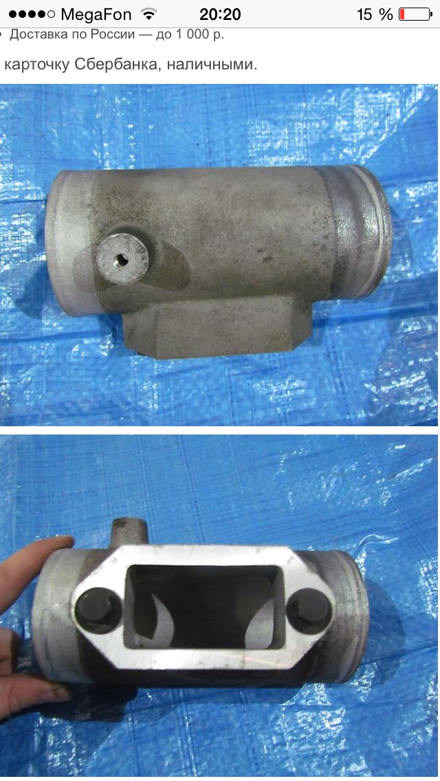

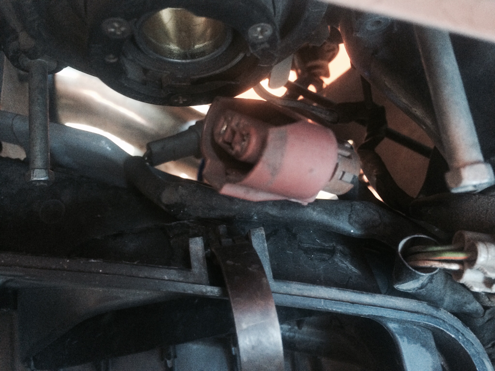

- - Артемий   Скажите, что за штуцер во впускном коллекторе, на ...   23.2.2013, 12:51
- - Sub   У меня на UZ такая штука стоит. По мануалу fuel va...   23.2.2013, 22:05
- - Артемий   Sub, а для "прапорщика" можно? Куда эт...   23.2.2013, 23:18
|- - Wolf_sw   этот клапан поидее подкоючен от шаркоил канистр ко...   24.2.2013, 11:51
- - Sub   Артемий, на Супре такую штуку не ставили. Подключа...   24.2.2013, 13:57
- - Артемий   Ок, Евгений. Как куплю, обязательно отсканирую и в...   24.2.2013, 15:11
- - fushumburumTRD   Уже 4 старницы А двигатель так и не поставлен   24.2.2013, 19:14
- - Артемий   Москва не сразу строилась! Андрей, все впереди...   24.2.2013, 19:20
- - drool   Этот выход идет на адсорбер, черную штуку снимай )   25.2.2013, 8:35

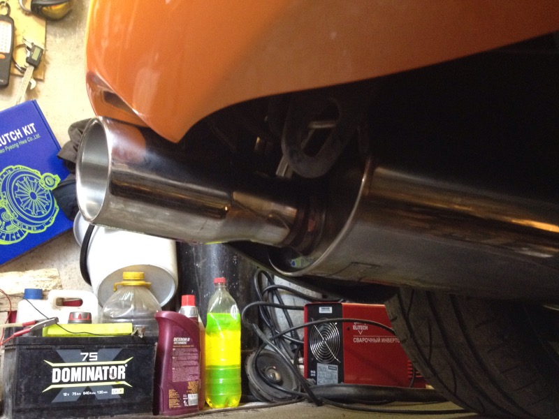

- - Артемий   Забрал у fushumburumTRD насос walbro, на 255л/ч. и...   28.2.2013, 20:16

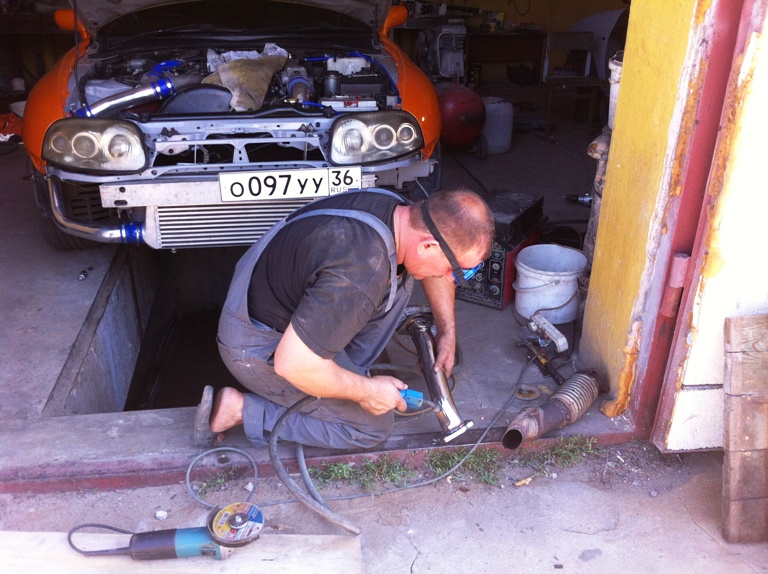

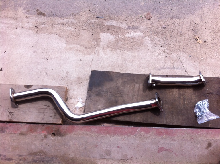

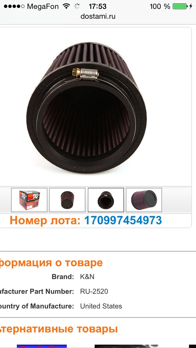

- - Артемий   Суправоды! Подскажите, вот это мне подойдет ил...   28.2.2013, 22:32
- - Артемий   По поводу длинной трубы ( даун-пайпа), не пойму по...   28.2.2013, 22:38
- - Arhangel   У меня в бортовике описанно, все что касаеться раз...   28.2.2013, 22:44
- - fushumburumTRD   Артём Даунпайп изображён на верхней картинке слева...   1.3.2013, 9:37
- - drool   Не в размере дело, а в геометрии - фланец к аутлет...   1.3.2013, 9:46
- - Артемий   Лан, понятно, что ничего не понятно. . В чем отлич...   1.3.2013, 22:09
- - Артемий   fushumburumTRD, как раз таки это фронт-пайп. . дау...   1.3.2013, 22:11
- - drool   Аутлет (куда прикручивается первый катал-р) разный...   2.3.2013, 11:16

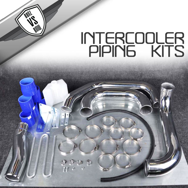

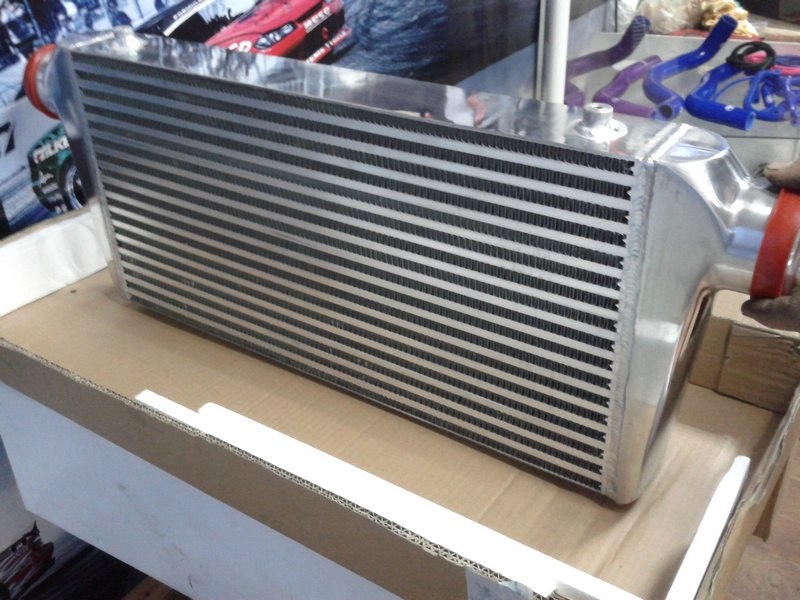

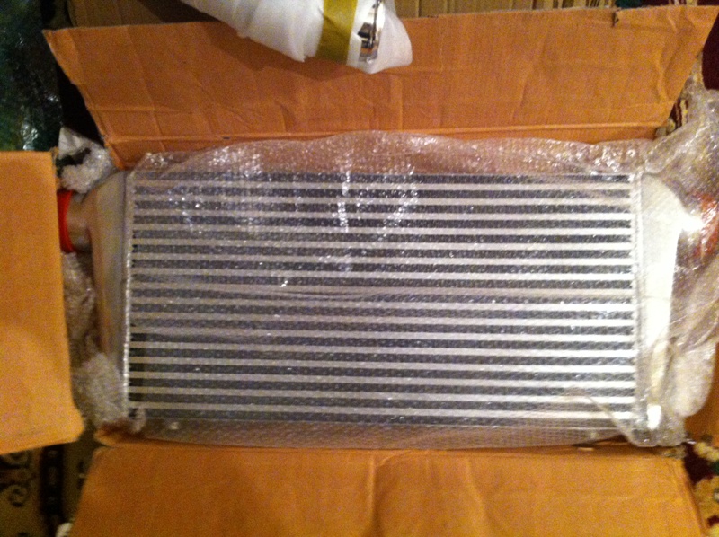

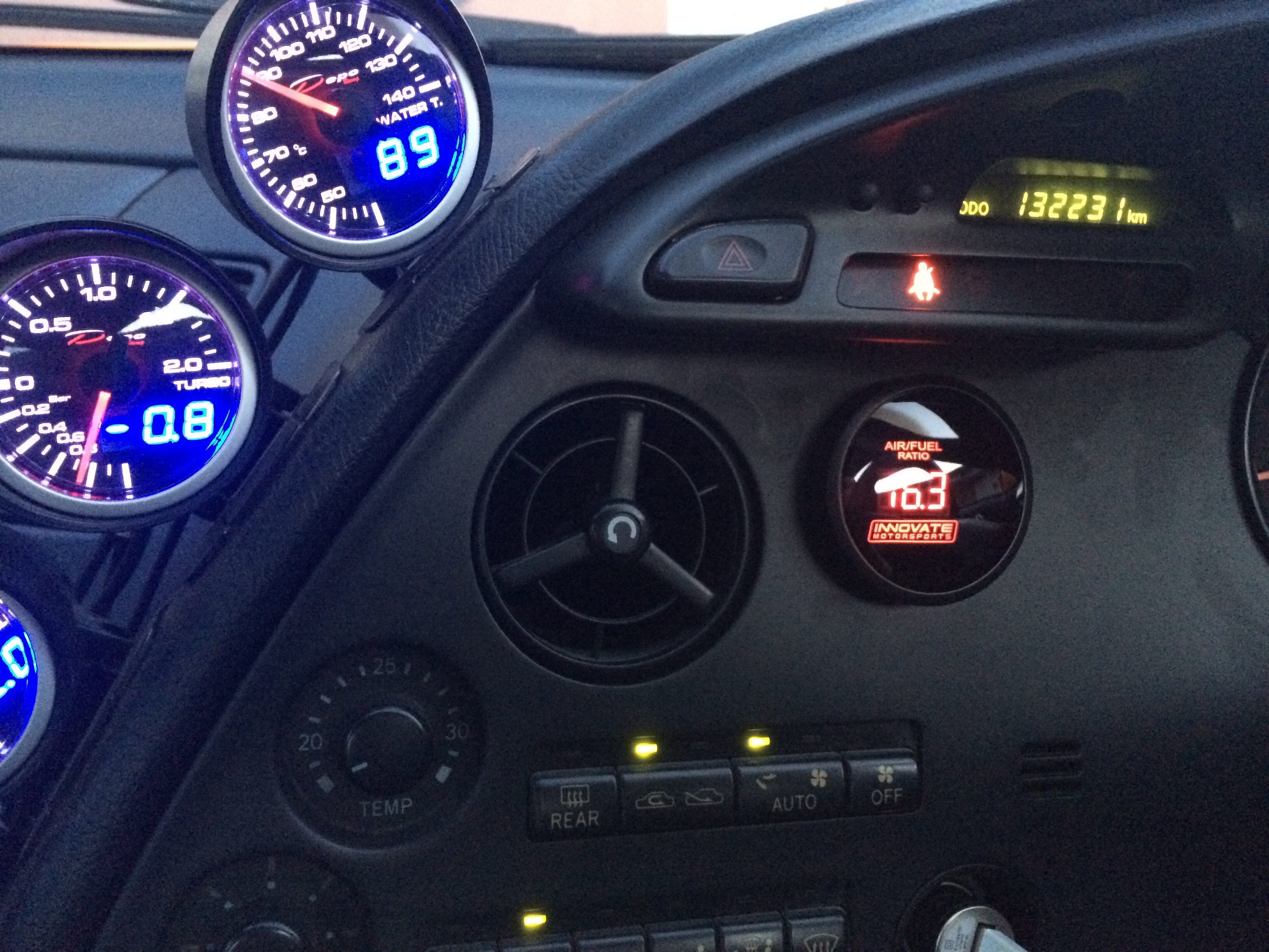

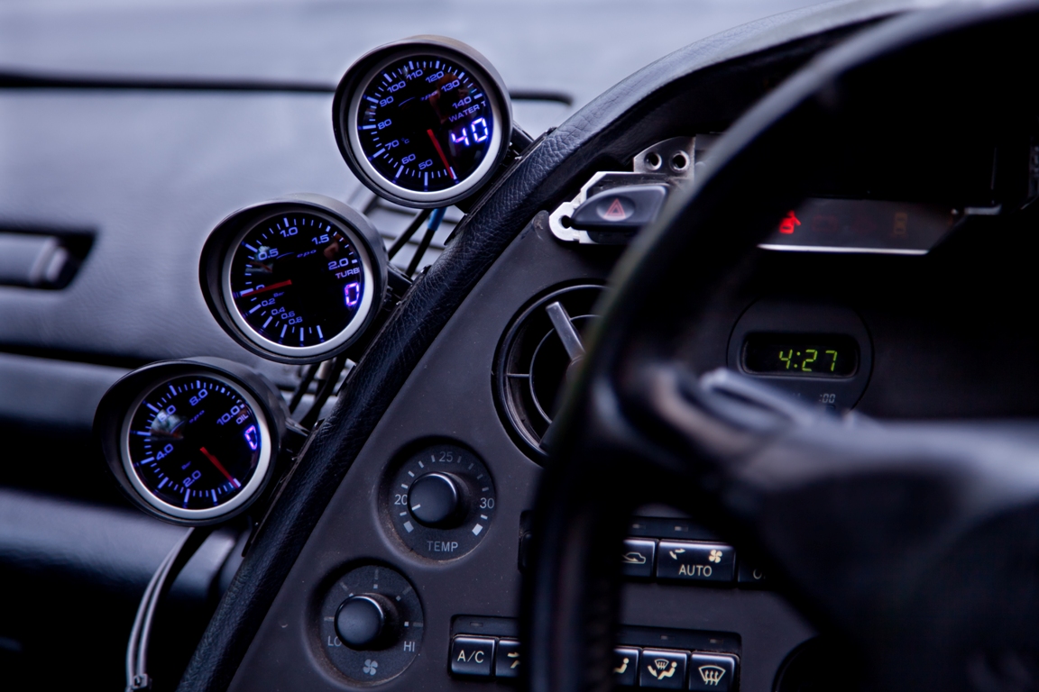

- - Артемий   Куплен итеркуллер 600*300*76, заказан пайпинг - ки...   27.3.2013, 20:52
- - Артемий   А так же заказаны датчики Depo 52мм Depo BOOST De...   27.3.2013, 21:00
- - drumm4eg   сенсор темп ож, кстати, отлично встает вместо сток...   27.3.2013, 21:19
- - Артемий   Думаю, новый сенсор будет показывать более точно т...   27.3.2013, 21:46
- - Ildarka   drumm4eg, в каком именно месте? Я врезал проставку...   27.3.2013, 22:01
- - Артемий   drumm4eg ну?   27.3.2013, 22:36
- - Ildarka   А как ты родной показометр оставишь? Тот, что на п...   30.3.2013, 20:45
- - Артемий   Думаю родной будет тоже работать на всяк случай......   31.3.2013, 19:21
