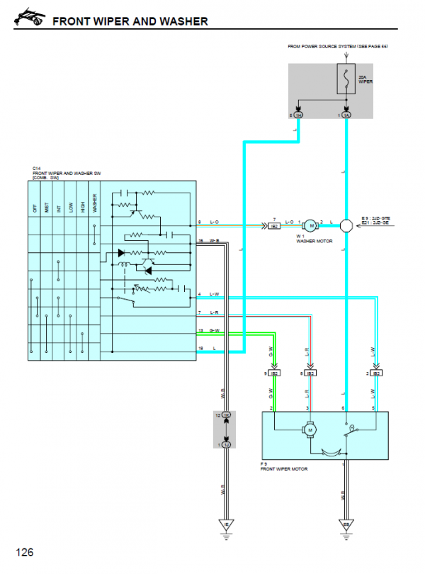

Всем привет!
Столкнулся с проблемой - постоянно работают дворники, не выключаются вообще, при этом в максимальную скорость переходят. Произошло вчера вечером, пока ехал - пару раз выключались, но потом опять та же тема.. Подразумеваю что, произошло что то с реле, но не могу понять где оно находится, которое отвечает за них... Предохранитель живой. Хелп!! |

name411 drool, спасибо. а где вообще реле находится которо... 1.3.2013, 9:30
drool Сюда по всему всё в подрулевом и есть. 1.3.2013, 9:40
name411 drool,
схема помогла электрику, спасибо!
Про... 4.3.2013, 13:52
drool name411, точно! Вспомнил, что у друга такая же... 4.3.2013, 13:55
Sub name411, в FAQ выложены все схемы и не только. Рек... 4.3.2013, 14:04![]() ![]() |
