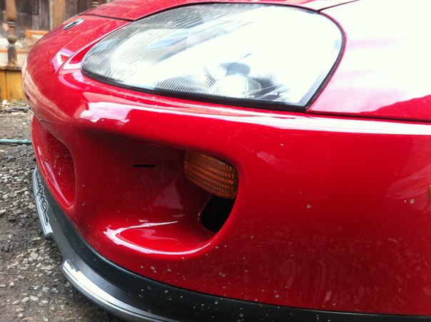

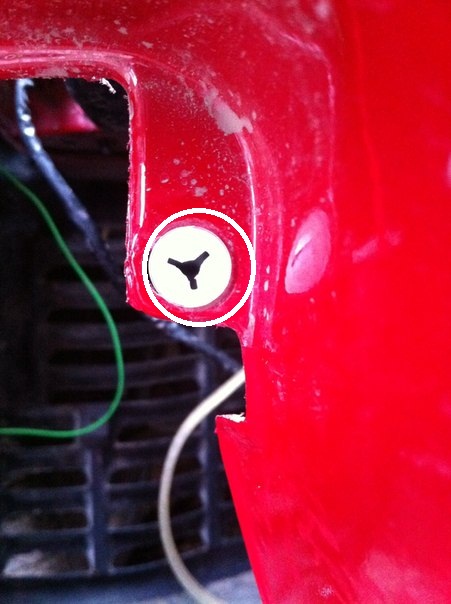

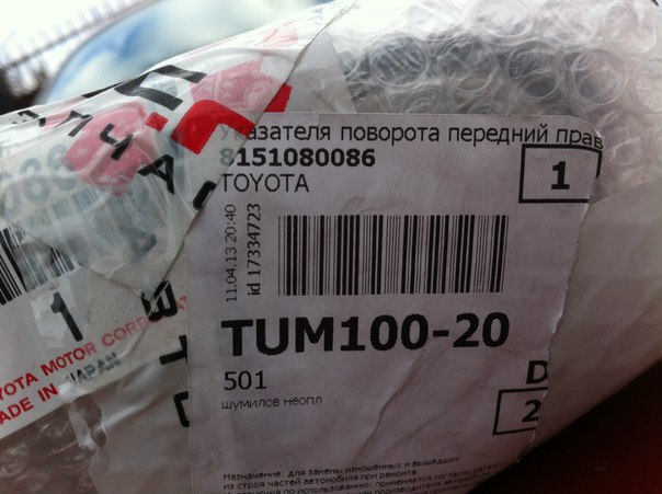

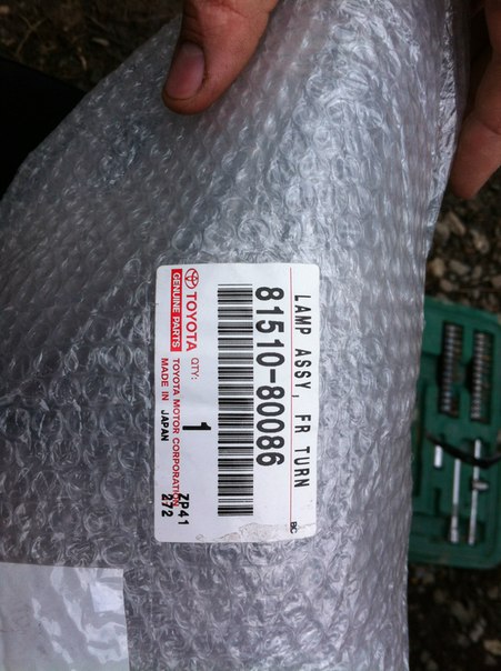

Начну с того, что на данный момент пришел только правый указатель. Пришел он с установочным комплектом: два пластиковых фиксатора, гайка с шайбой. Естественно с проводом и пином.

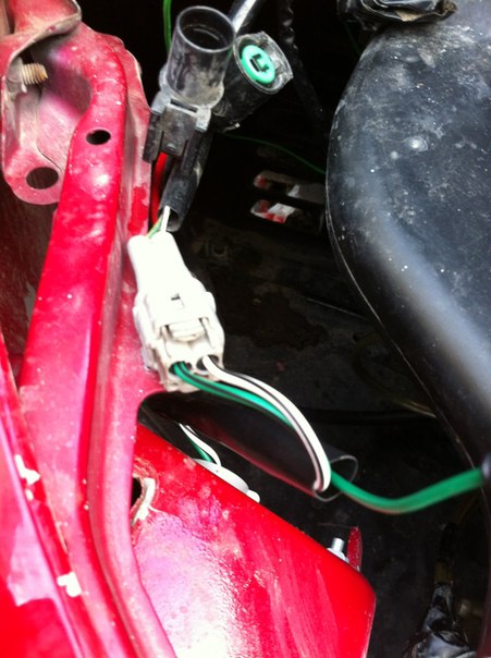

Процесс начал со снятия фары, старого указателя.

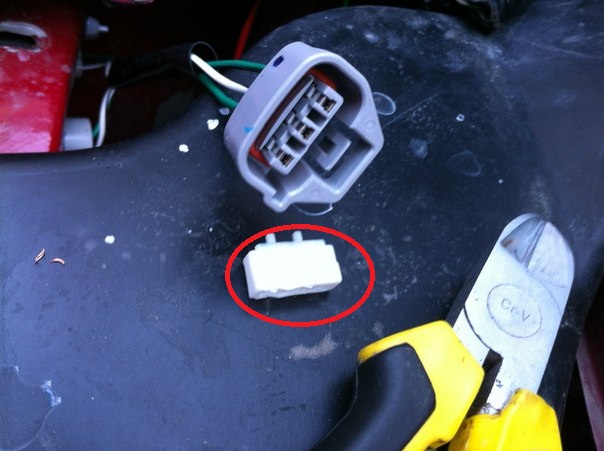

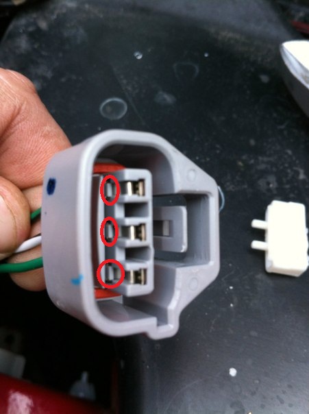

Затем разбираем фишку, достаем из нее пины.(для этого извлекаем белый фиксатор пинов, отгибаем острым предметом зажимы и аккуратно вытягиваем пины за провода).

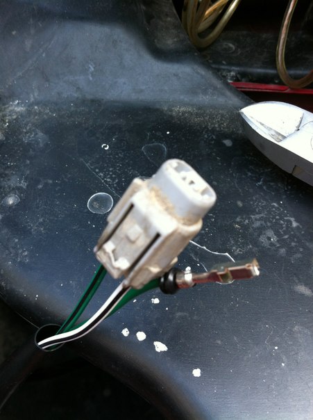

Аналогичным образом, разбирается старая фишка, из нее извлекаются пины старого указателя и в той же последовательности ставятся новые. Не знаю у кого как, у меня цвета совпали.

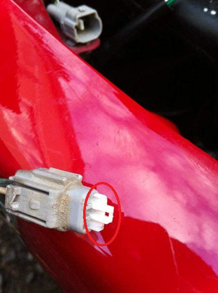

Колхоз начинается при подключения габарита, т.к. старый разьем 2-х пиновый и места для провода габарита в нем нет. Немного порылся в ящике с проводкой, нашел подобный папа-пин-подключил, все дело спрятал в термоусадочный жгут, для пущей верности обмотал изолентой)))).
В месте подвода провода габаритов, подключаем одинокий пин, изолируем.
Последние действия конечно удручают, т.к., являются конкретным колхозом, но ничего другого в голову пока не пришло.

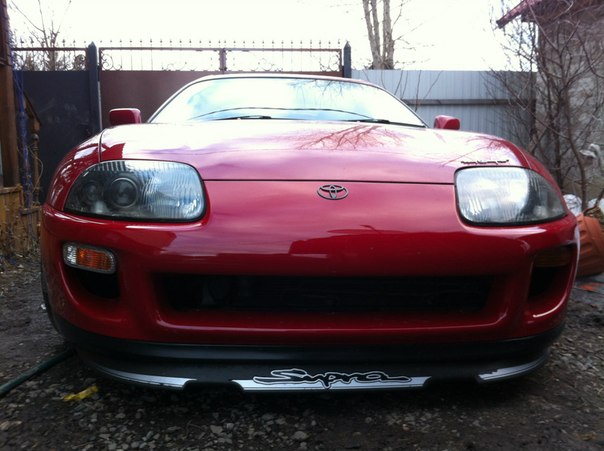

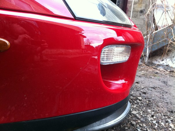

И вот результат:

- - Finn   На мой взгляд, машина стала выглядеть как-то свеже...   17.4.2013, 16:50
