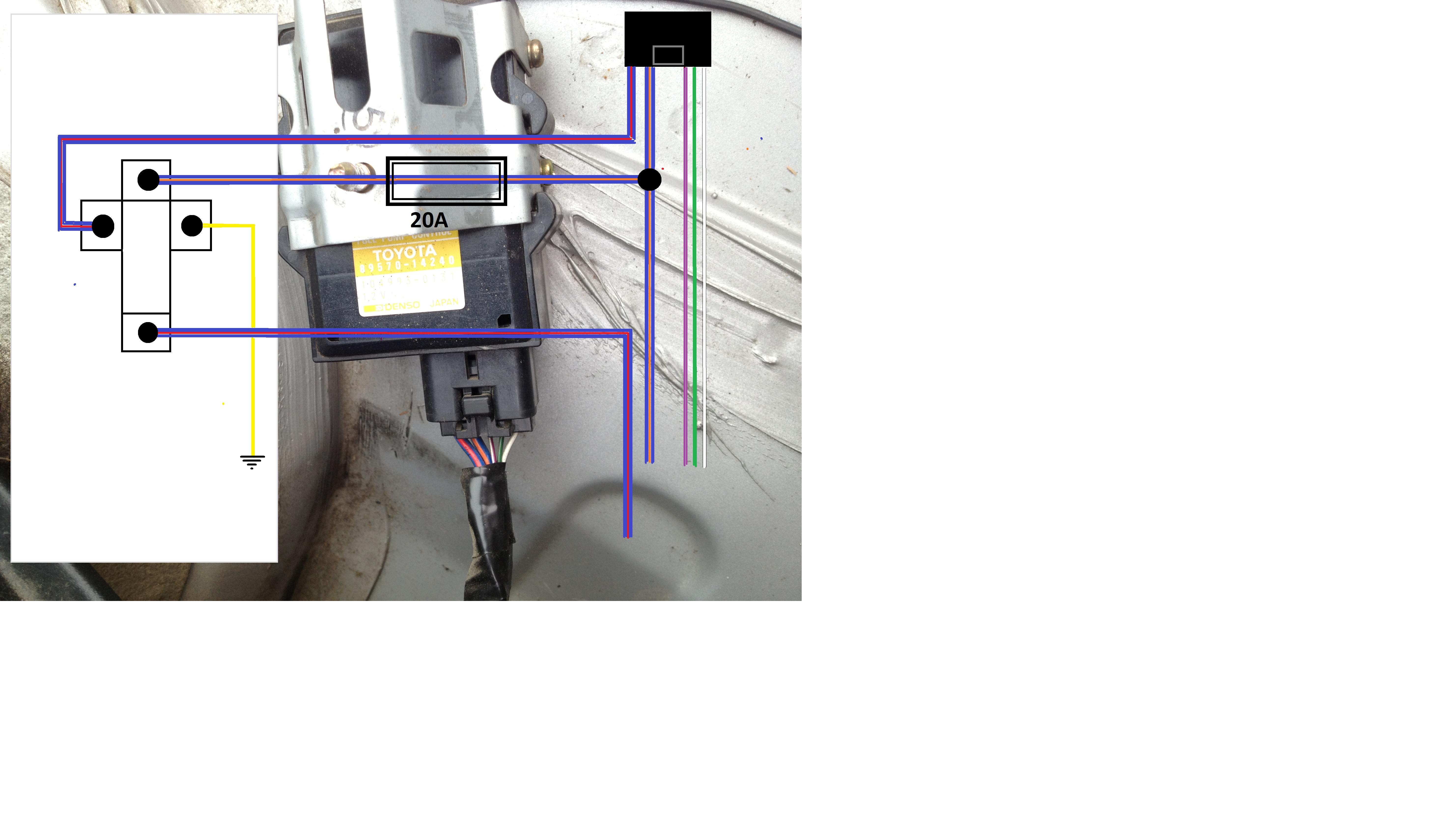

Заморочился насосом а точнее подключением через реле. Всё ОК полёт нормальный.Вот схема с картинкой может кому так понятней будет.
