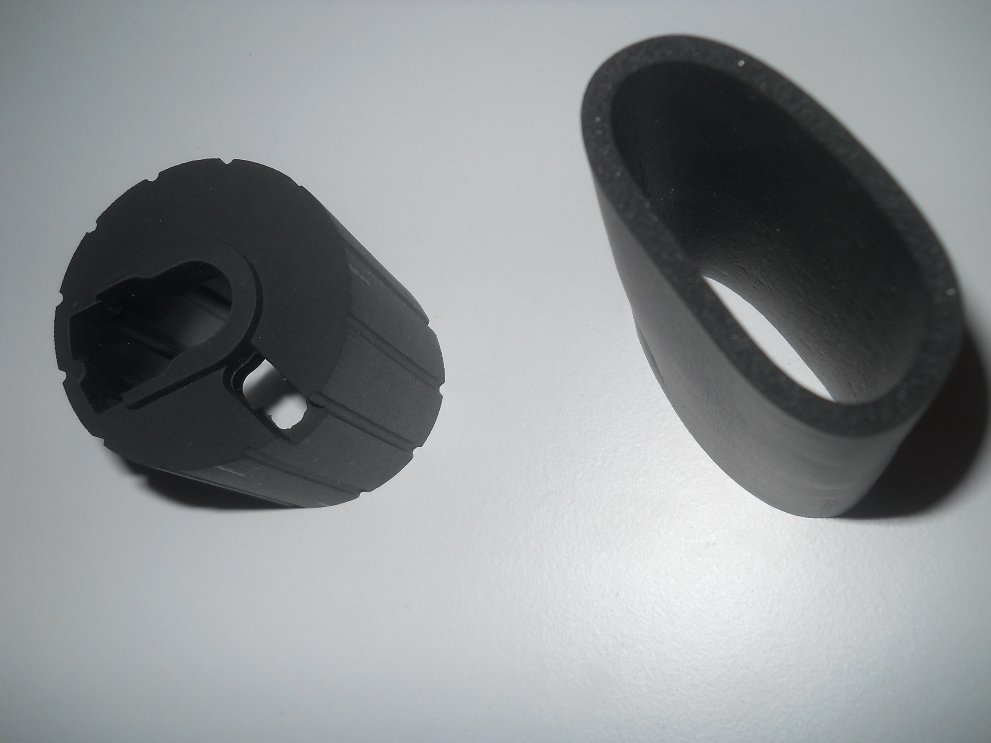

В комплекте с Вальбро идут вот такие штуковины:
Для чего они? Кто нибудь ставил?
Поговаривают что вальбро шумный, предполагаю что это для того чтобы потише был, но тогда не будет ли он перегреваться?
И как поведет материал вроде паралона при воздействии бензина?

- - Vanenok85   В комплекте с Вальбро идут вот такие штуковины: ...   14.5.2013, 0:32
- - master   А ты замочи его в бензине на недельку и узнаешь ка...   14.5.2013, 8:17
