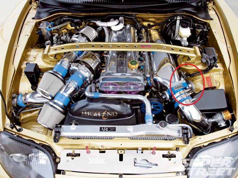

меня интересует какой самый длинный,чтобы дотянулся до такого впускного коллектора. Сейчас у меня стоит от неVVT-i и не хватает около 6 см. подскажите.

Benjiro а какой самый длинный тросик? вроде на сток не VVT... 12.6.2013, 0:48
Suprahead Насчет 2JZ не скажу, но на 1JZ-GTE non VVT-i подош... 12.6.2013, 5:15
drool Да думаю встанет. Могу тебе сфоткать или померить ... 13.6.2013, 8:33
13th Был бы признателен) 13.6.2013, 9:29![]() ![]() |
