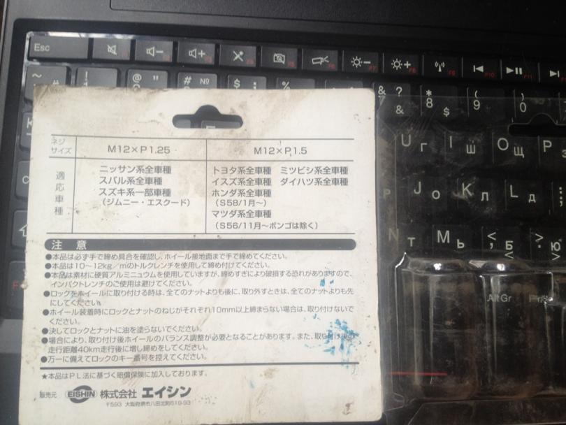

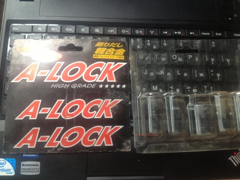

Парни!
Че это за гайки?
Оч легкие. Мне достались б/у с дисками.
Вопрос потому, что сломал трубой одну ph34r.gif ооочень ннада было отвернуть, затягивалили пневмо, на шинке...
Вот думаю: купить другие или такие же новые... если конечно еще выпускают.

- - artem123   Парни! Че это за гайки? Оч легкие. Мне дос...   14.6.2013, 12:02
- - artem123   Сбегал во двор, сфотал.   14.6.2013, 12:29

- - artem123   кстати те гайки, что были у меня в прошлом посте м...   13.12.2013, 16:42
