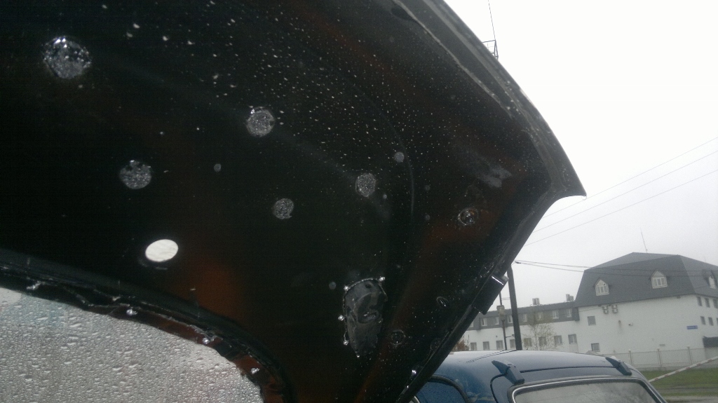

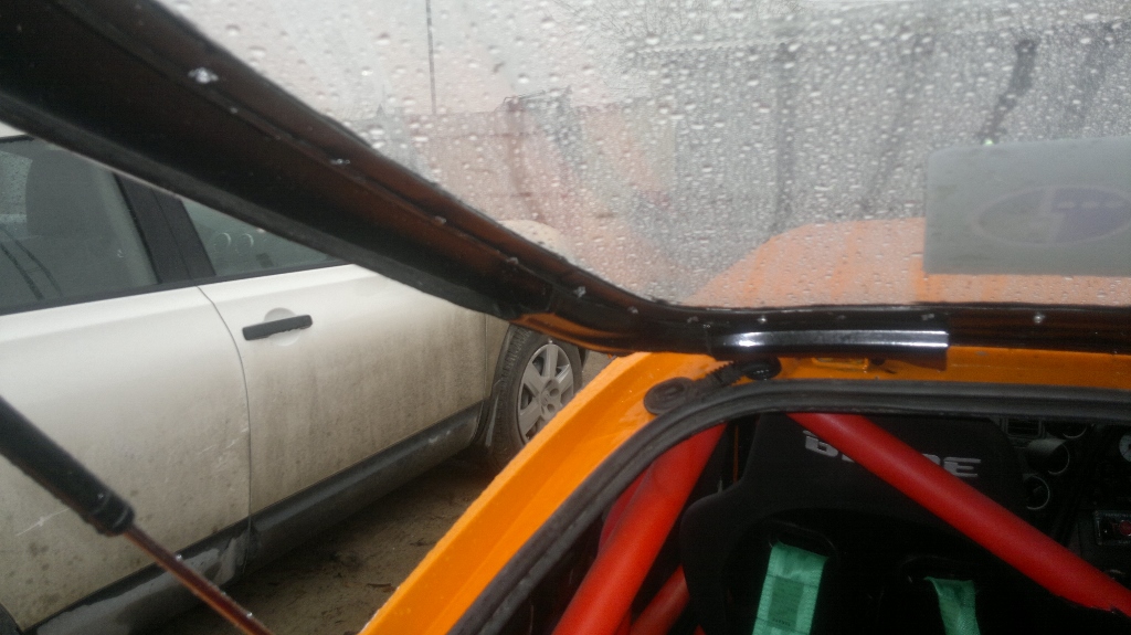

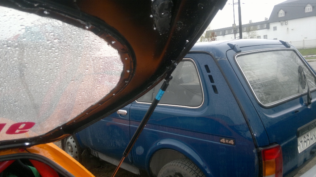

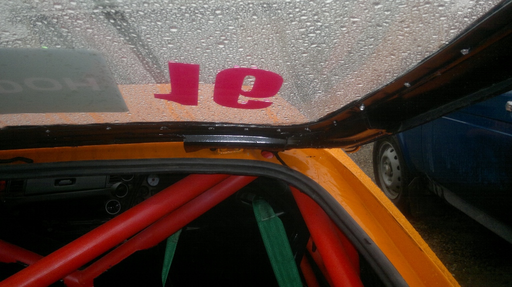

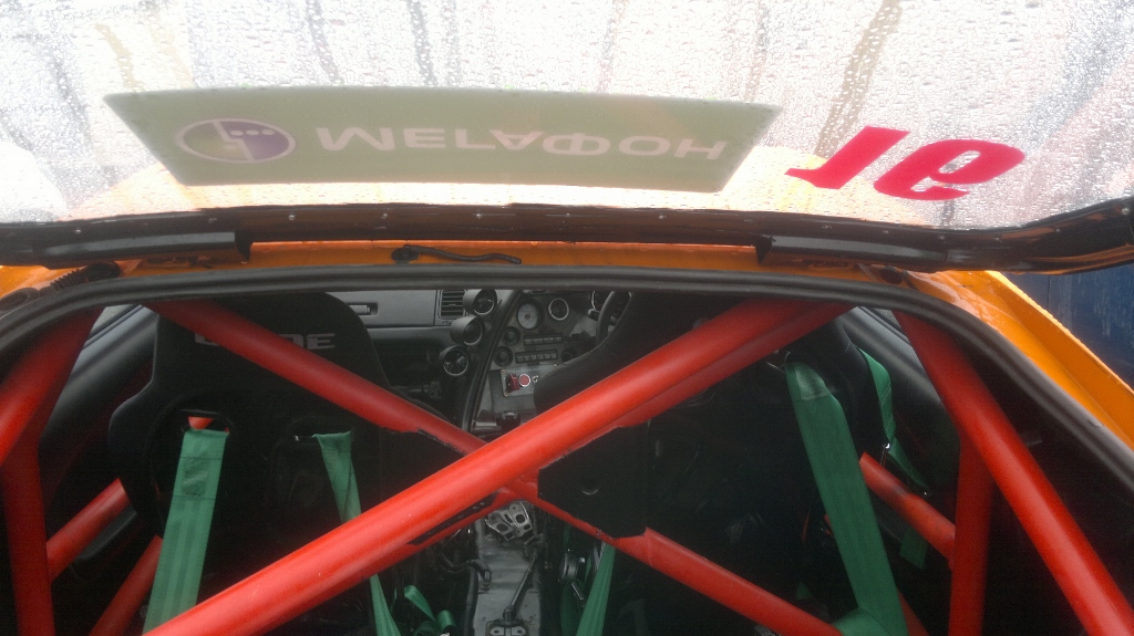

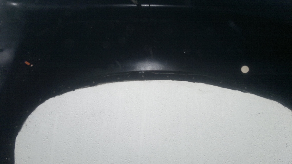

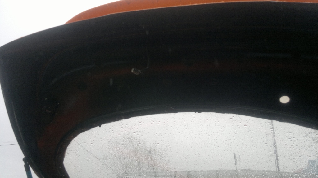

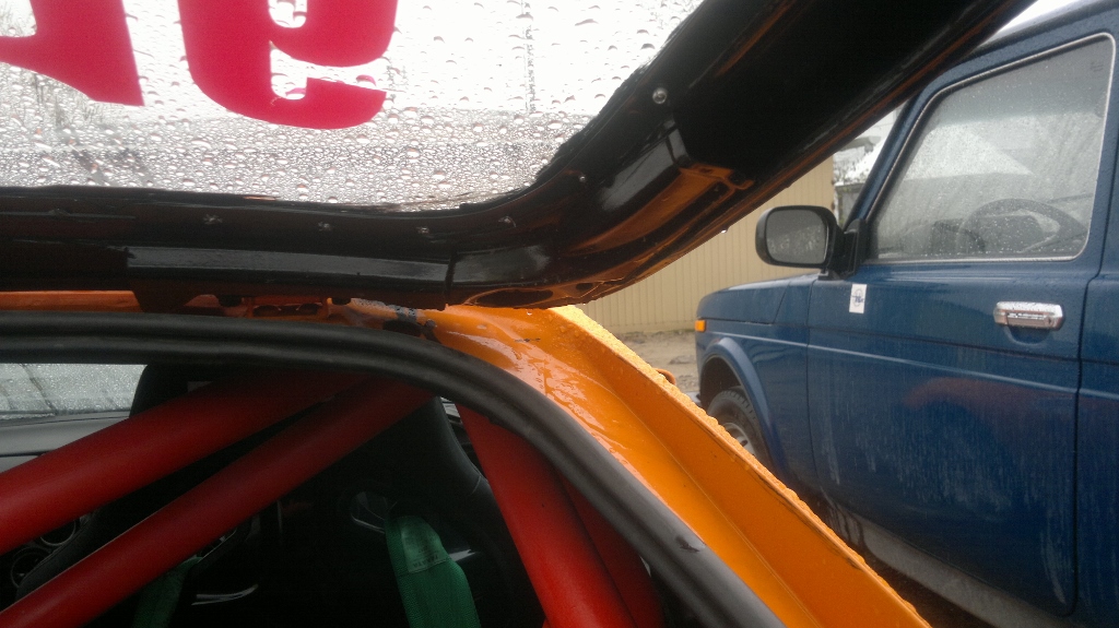

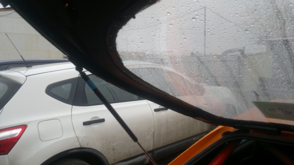

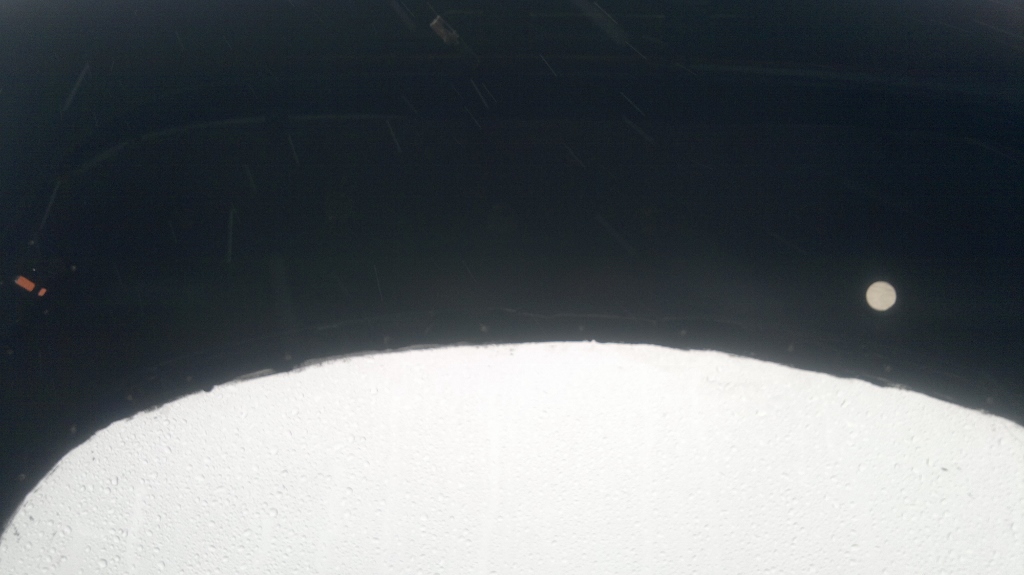

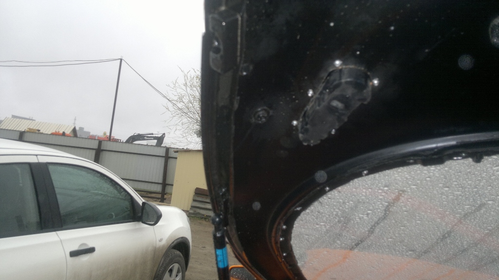

- - Suprastile   На прошлой недели установил поликарбонат монолитны...   27.5.2013, 16:58
|- - КонфффеткинЪ   А зачем клей для стекол? Уплотнителя достаточно. Д...   28.5.2013, 5:45
- - Suprastile   Я лично сделал с клеем чтоб наверняка и поликарбон...   28.5.2013, 15:07
- - Suprahead   Сколько кг скинул в итоге?   28.5.2013, 16:00
- - John_Travolta   И в городе пластик на вибрирует? Без алюминиевых п...   28.5.2013, 16:10
- - Suprastile   Богажник оставил свой просто вырезал всю внутрянку...   28.5.2013, 17:21
- - Archon   можно увидеть фото того, что получилось? желательн...   28.5.2013, 20:30
- - pioneer   и то, как вырезал тоже!   29.5.2013, 12:13
- - Suprastile   Ок ребята на днях скину   29.5.2013, 20:42
- - drool   Сейчас выложишь, а там дверь в три слоя виброй зак...   30.5.2013, 9:30
- - Suprahead   Где фотки то?   9.6.2013, 12:45
- - Suprastile   Извините, что так долго просто был в командировке ...   18.6.2013, 14:27
- - pioneer   ну ты вообще мощно обрезал) я слегка обрезал и у м...   19.6.2013, 2:24
